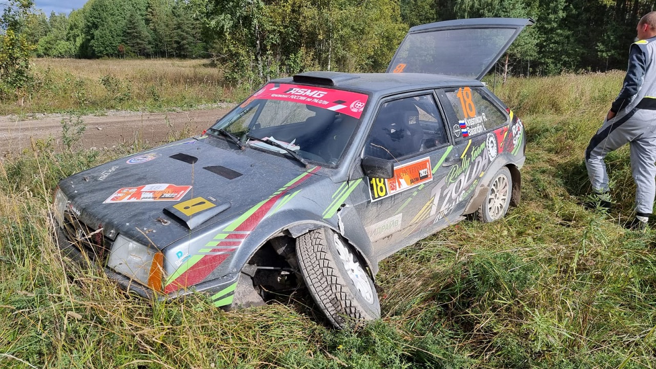

RoN
Где скаута чипануть? supercool
MEPHI_Aahz
Снова отымели ведро.
Все как обычно...
RoN
изольда) Razz
Размер файла: 566,51 KB
Просмотрено: 79 раз(а)
Alex Kh.
Что на этот раз?)
MEPHI_Aahz
На этот раз Биба и Боба - два gpn
Как я понял из коментов, дали порулить штурману. dns4
Alex Kh.
Таки вроде об этом на СУ2 договаривались)
RoN
Да) Дал порулить штурману)
Но не смотря на это, Илюха все же ездит гораздо смелее и быстрее меня на мой взгляд. Тут просто не сложилось в одном повороте) Но по повреждениям х***а)
оторвало поперечный рычаг... колесо назад съехало, погнуло рулевую тягу и шток аммортизатора, поломало крыло... Собственно это все из повреждений. К пуш.горам починимся)
