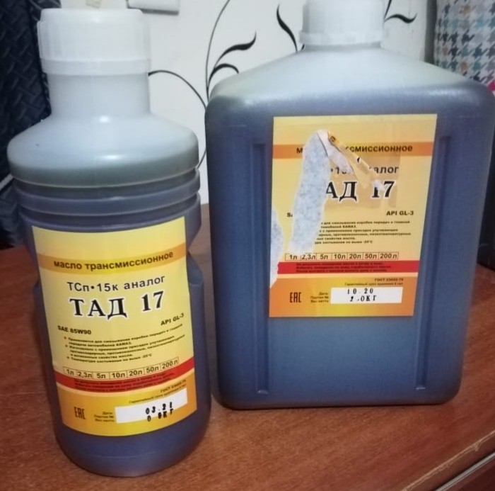

Ребята подскажите. Был в фирменном магазине ВАЗ, взял недавно Самару, коробка пустая практически, попросил масло подешевле, продали ТСП-15К аналог ТАД-17. Дома внимательно маркировку посмотрел, класс GL-3. В книге по ремонту за 2001 год которая с машиной шла, написано лить GL-4.
Боюсь заливать, обозначение ТСП-15к на сколько понимаю, информация для камазистов. При чем тут ТАД-17 тогда?
Кто разбирается, подскажите, можно это масло в коробку ВАЗ 21093I заливать?

GARRY G писал(а):Был в фирменном магазине ВАЗ
Неужели там не было нормального,рекомендованного заводом масла?
GARRY G писал(а):можно это масло в коробку ВАЗ 21093I заливать?
Нежелательно!
GARRY G писал(а):ТСП-15К аналог ТАД-17.
Совсем не аналог,да и расфасовка стремная.

Да по телефону сказали Лукойл G4 был, 850р 4л, приехал специально после работы, говорят нету, закончилось. Говорю, а что недорогое есть? Вот это впарили. Да поторопился, знаю.
Мне просто интересно, почему они ТАД-17 указывают, крупными буквами, а маленькими приписка ТСП-15К аналог. Какое камазовское масло вообще отношение имеет? Ну понятно лить его уже не буду, зачем вообще это масло в специализированных магазинах продавать людей смущать.

GARRY G писал(а):Кто разбирается, подскажите, можно это масло в коробку ВАЗ 21093I заливать?
Масло это древнее. Тад 17 идёт как всесезонка, универсальное. 15 это оно же, только летнее на сколько помню. Зимой оно замёрзнет уже при -10. Лить летом можно. Только добавь моторки 1/3 а то движку тяжко его месить будет.

GARRY G писал(а):продали ТСП-15К аналог ТАД-17.
М-да... Тяжело жить, когда в Гугле забанили...

GARRY G писал(а):ТАД-17. Дома внимательно маркировку посмотрел, класс GL-3.
Оно всю жизнь было вроде GL5.
Добавлено спустя 2 минуты 42 секунды:
Тсп15 и тад 17 разные масла. Ппц деятели.
