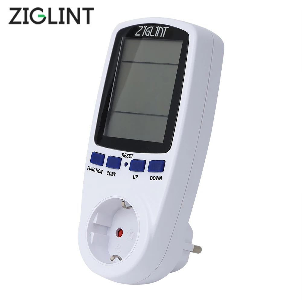

Не дергайся. У мну, к примеру, в деревянном сарае на кабеле 2,5мм² работает фрезер номинальной мощностью 2,4 кВт и стружкоотсос на 1,5 кВт. На практике показометр показывает под нагрузкой где-то 1,6 - 1,8 кВт. Из них ватт стописят еще освещение
Добавлено спустя 2 минуты 45 секунд:
Купи себе для успокоения такую бню и проверь
Развернуть
Там и реальную мощность увидишь и насколько напряжение просело

https://aliexpress.ru/item/32825363031.html
такой пойдёт?
а такой...
https://www.wildberries.ru/catalog/12977830/detail.aspx?targetUrl=SG
Vassya
дмитрийй писал(а):
Vassya
такой пойдёт?
а такой...
Любой пойдет.
