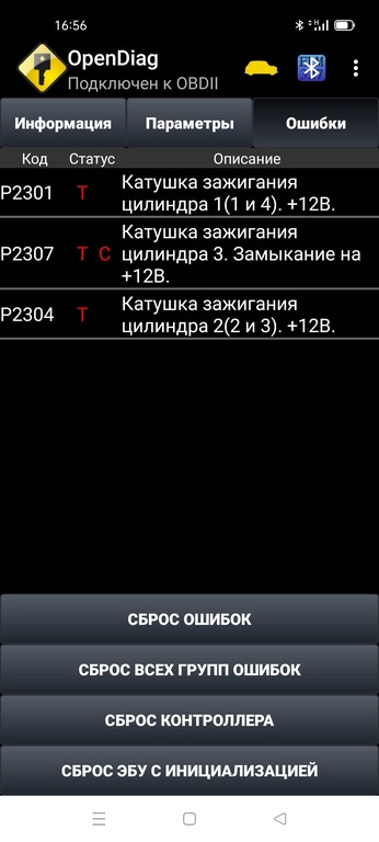

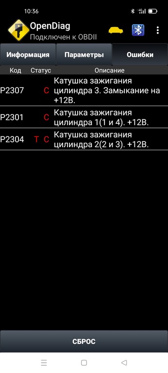

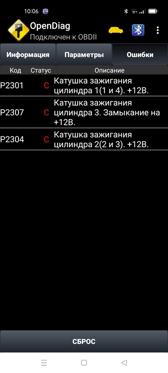

Проблема такая,как только чуть прогреется двигатель и падают повышенные обороты,перестает работать 3 цилиндр.
Катушки и свечи менял местами,пропуски все равно по 3 цилиндру.Питание катушки проверял так одевал свечу и смотрел искру,была искра.Проводку прозванивал до ЭБУ,все нормально.Эбу вскрыл,на вид все чисто
Ошибка в основном висит:2307 Катушка зажигания
цилиндра 3.Замыкание на +12В,ну и еще иногда ошибки бывают по другим цилиндрам.Такушки на каждий цилиндр отдельные,а ошибка сразу по двум цилиндрам почемуто,на картинках видно.
Давление топлива 3.8
Подсоса воздуха нет
Не проверял форсунку
Если это замыкание в проводке как и написано в ошибке, то как проверить замыкание

ЭБУ M73
На оборотах и в движении провалов не ощущается,вроде едет нормально

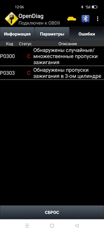

Сегодня прозвонил провода питания катушки,вроде не замыкает ни чего,да и куда может деться замыкание в проводке когда увеличиваешь обороты.На оборотах свыше 1200,пропуски пропадают,а на холостых пропуски без остановки идут,просто цилиндра нет на холостых,снимаю фишку с катушки,одеваю ее обратно ни чего не меняется.
Только вот приходит на катушку 14.4 вольт,а на аккумуляторе в этот момент около 14 вольт,должно быть так ?
Еще сегодня появлялась ошибка:0171 Смесь слишком бедная(Блок 1),да и запах выхлопа очень вонючий какой то,такого не было до этой неисправности.
Компрессию пока не мерил

виталикs писал(а):Еще сегодня появлялась ошибка:0171 Смесь слишком бедная(Блок 1),да и запах выхлопа очень вонючий какой то,такого не было до этой неисправности.
А вот это - не есть гуд... Таки ищи либо подсос, либо таки компрессию ...

NAUexx писал(а):А вот это - не есть гуд... Таки ищи либо подсос, либо таки компрессию ...
Резиновое уплотнение форсунки третьего цилиндра пропускало воздух,почему то при первой проверке на утечку не было видно дыма,а может тогда еще не так сильно пропускало,то ли я что то не то делал.Почему то больше внимания на проводку было у меня ,два раза разбирал жгут проводов,почему тогда ошибки были по катушкам,не понятно
