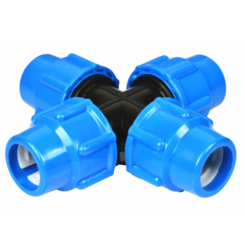

надо вместо тройника поставить "четверник" надо бросить ещё одну ветку водопровода в другую сторону...вопрос....шоб не городить огород....бывают ли в природе такие муфты на 4 выхода? и если есть то как правильно это эпола называется?

Бывает. Но штуковина редкая. Поищи по словам "крестовина" либо "четырёхсторонний соединитель".
А лучше второй тройник поставь. Быстрее и дешевле обойдется

Но обычно такие хероборы х*р найдешь, как уже писали въепать еще тройник и не париться.

Выкрутить кран из тройника
Вкрутить тройник трехчетвертной сталь на наружных резьбах
Кран на сталь, профит- лишний выход
Цена вопроса 230р за тройник, без всяких резок труб

дмитрийй писал(а):надо вместо тройника поставить "четверник"
крест, прости господи. сейчас все есть.
