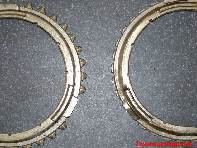

Ничего против синхронизатора нового образца не имею, но иногда приезжают на ремонт кпп с провернувшимся кольцом синзронизатора - именно нового образца. Вот один из вариантов:
Размер файла: 81.73 KB
Просмотрено: 321 раз(а)
есть синхроны которые посадочный размер нового образца, а внешняя часть, там где под фиксаторы приливы а так же приливы против проворота - как на синхроне старого образца.
mig-13
х123ас, спасибо, инфа полезная. Теперь буду работать с синхронами нового образца.
