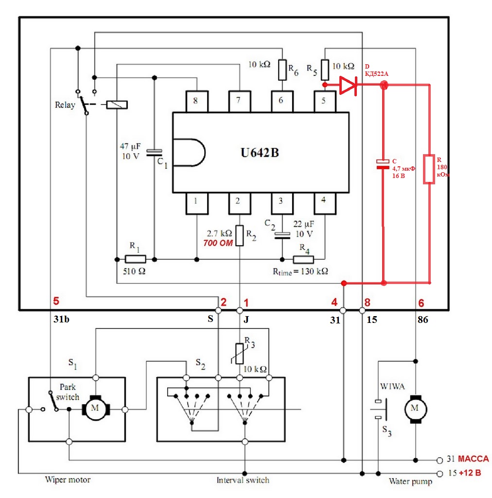

Подскажите, как в реле 524.3747 сделать так, что бы дворники начинали движение через 0,5–1 сек. после включения моторчика омывателя, какую на какую деталь менять?
intercar
Как на реле 526.3747 сделать два взмаха после омыва (там три резистора, какой менять...) ?
Подниму баянчик, может кому ещё пригодится... bboyan Smile
Года два назад достали "сухие" тёрки по стеклу...
Поизучал вопрос... Решений - вагон и маненька тележка: от покупки соответствующих релюх, до установки задержки на транзисторах и прочих таймерах.
Глянул на схему и решил ничо не покупать и не варганить никаких таймеров.
Затрат - 0 р., ибо для решения потребуется всего 3 деталюшки, которые можно найти в любой погибшей совдеповской электронике. Основное требование к деталюшкам - размеры, чем меньше, тем лучше:
1.Резистор 180 кОм, не более 0,125 Вт;
2.Любой маломощный мелкий диод, мне подвернулся КД522
3. Конденсатор 4,7 мкФ, минимум 16 В.
Резистор паяем параллельно лапам конденсатора, катод диода ("носик") паяем к "+" конденсатора. Фсё, "линия задержки готова".
Выковыриваем из ЧЯ реле дворников, вскрываем его, видим там 8-ми лапую микруху.
Ответ на первый вопрос (пусть и с опозданием в 4-е года ROFL ):
Припаиваем анод диода ("жопку") к 5-ой ноге микрухи. Эта нога идёт через резюк 10 кОм на 86-ой пин реле.
Минус конденсатора паяем в любом удобном месте, лишь бы это место напрямую приводило к 31-му пину реле, т.е. к "массе".
Всё. При этих номиналах обеспечивается задержка на срабатывание дворников 0,5-1 сек. Специально не замерял, но по очучениям где-то так.
Её можно увеличить, увеличивая ёмкость конденсатора, но скажу сразу, что при кондюке в 22 мкФ уж слишком долго нужно держать рычаг, пока дворники "пойдут" - лишний расход омывайки.
Сия байда на моей тележке справно работает уже 2 года, оч удобно, рекомендую. Smile
Ответ на второй вопрос:
Который идёт на 4-ую ногу микрухи. В штате он 130 кОм, для двух "взмахов" его нужно уменьшить до чо-нить в районе 56-68 кОм.
Для тех, кто не понял текстовое пояснение приаттачиваю картинко.
На схеме доработка выделена красным.
Размер файла: 150.88 KB
Просмотрено: 162 раз(а)
