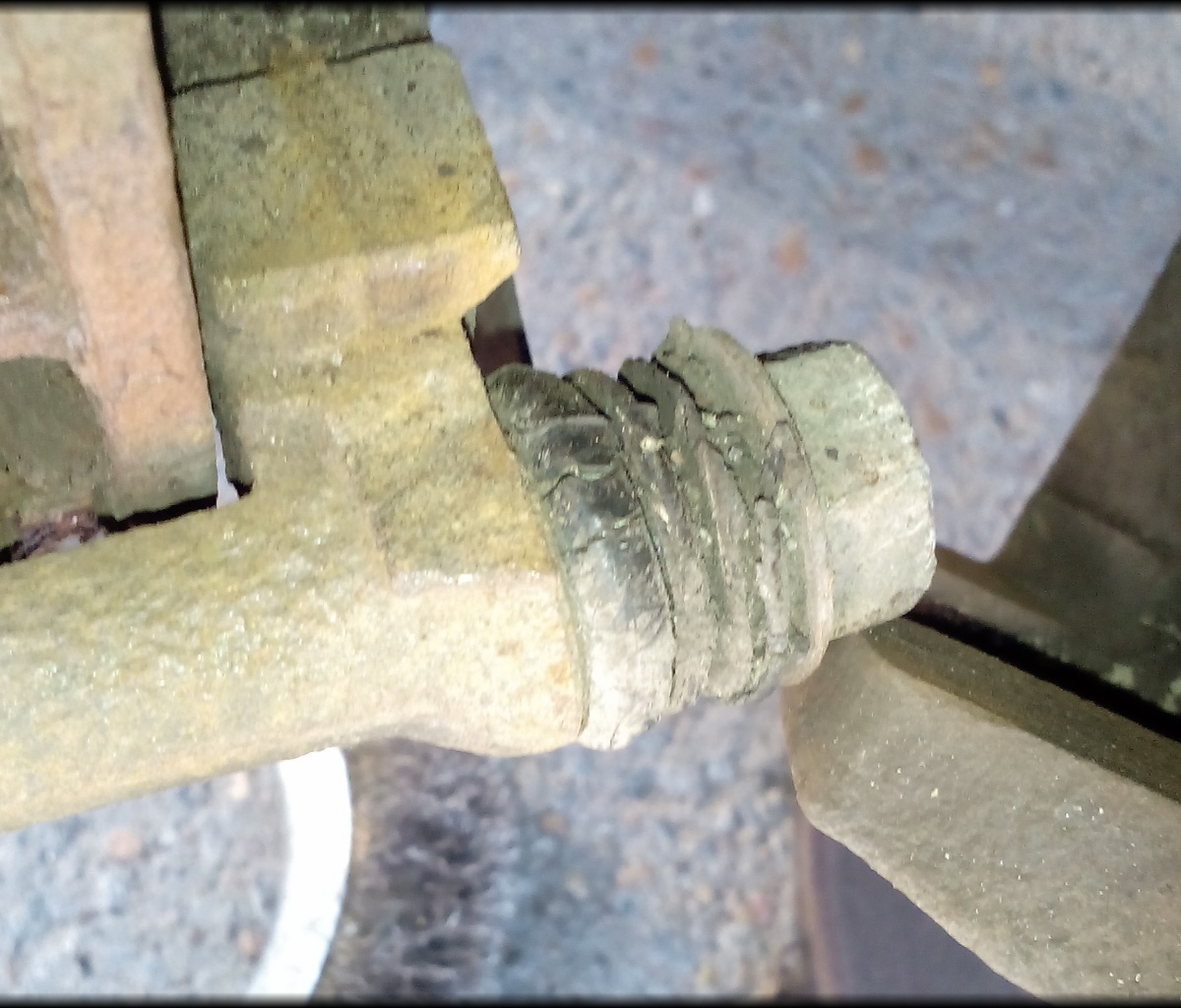

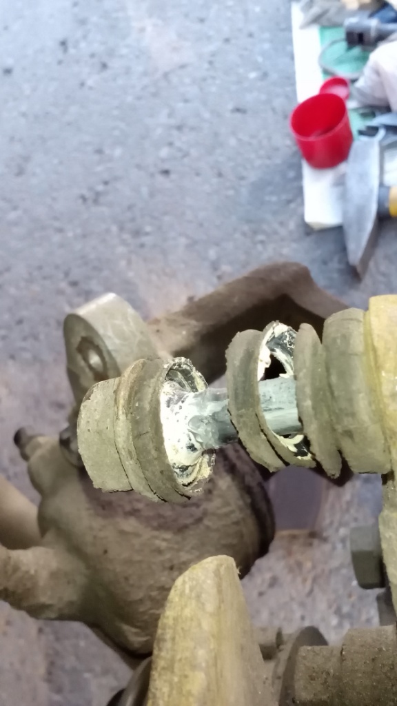

Рена
По поводу кач-ва отечественной резины.
Слева пыльники в норме, справа труха.
Менял в 2015 году.
Смазка мс-1600, до этого литиевую использовал, пыльники расплывались.

брат шумы
Менял в 2015 году.
я обычную графитку туда фигачу
Рена
Графитка - хорошая штука, на штанах без проблем гайки откручивал через хз сколько лет.
Везде графиткой мажу, болты без проблем откручиваются, но решил для направляющих использовать спец. смазку.
Ну в общем не подвела, даже с убитыми пыльниками не потеряла вязкость.
Добавлено спустя 15 минут 35 секунд:
Рекомендую пыльники снаружи обработать силиконовой смазкой, должны дольше продержаться.

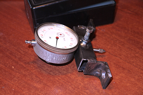

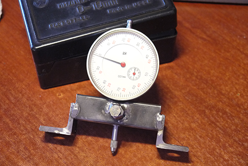

Проблему победил! Изготовил приспособу к голове индикаторной.
Полчаса, четыре капли сварки и готово
Всё разобрал (воздухан, абсорбер), заодно уровень масла в коробке проверил.
Замерил: "в сборе из магазина" вместо положенных 1,25 увидел 1,97
Выставил точненько 1,25 при помощи пасатиж и головки на 7 (вроде)
Собрал и понял, что забыл завести машинку facepalm
Завёл и я так понимаю шток туда всосало сильнее, перевыставил заново уже на заведёной. Покатался - каеееф.
Отверстия по бокам под болты на 10 надо, я делал 11, чтоб свободнее вставлялось.
Покачивая приспособу, находил максимальное значение. Делать надо было быстро. т.к. у нас -10 Профиль нагревался от рук и ноль уплывал Smile
ВСЕМ СПАСИБО!
Отлично сделал! Good
А ты еще сомневался?
Именно про то и речь была!
А углубление в поршне ГТЦ померить забыл?
За чертежи и фото отдельное спасибо! Drinks or Beer
