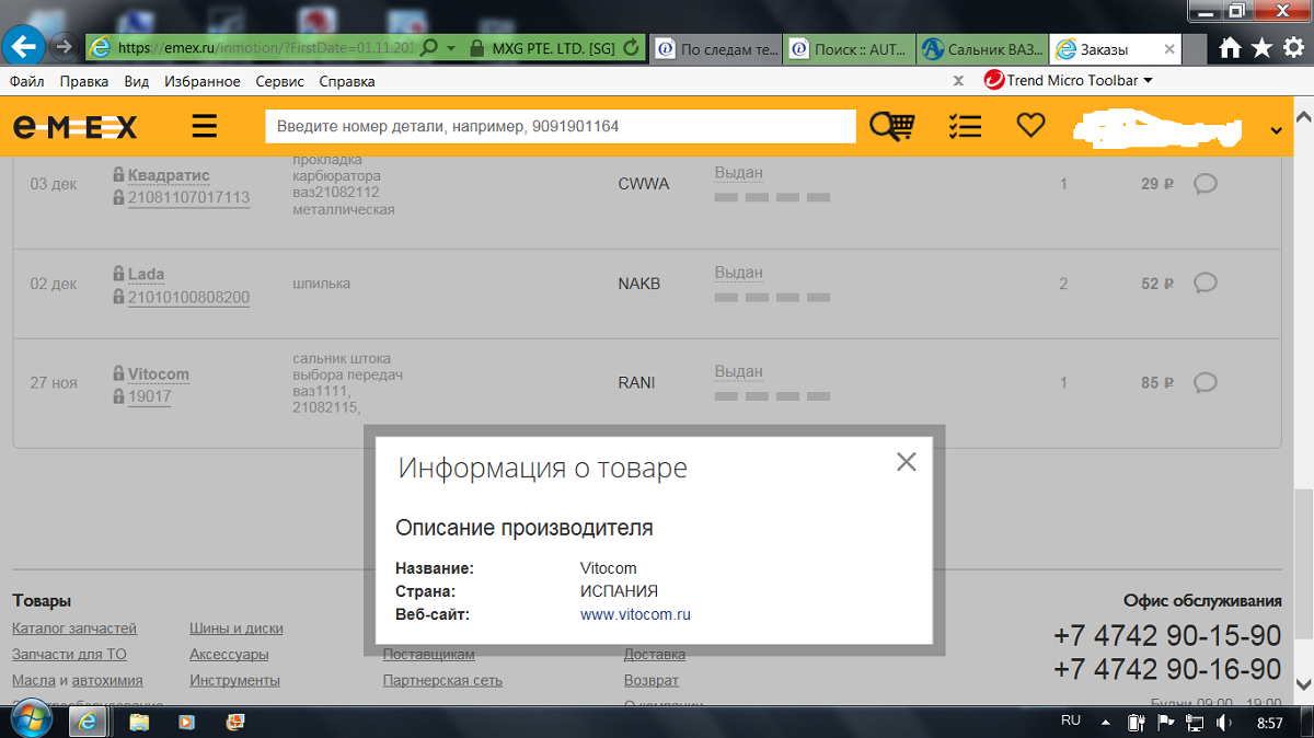

Maksim_HS
-Viewer- писал(а):Maksim_HS писал(а):БРТ оригинал будет нормальным с таким пакетиком?
Да. Но на шток выбора лучше взять:
Год назад ставил сальник из FPM-резины - не течет, не потеет.
В Автодоке и Эмексе они исчезли, но может еще где доступны для заказа, код 19017
