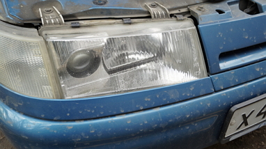

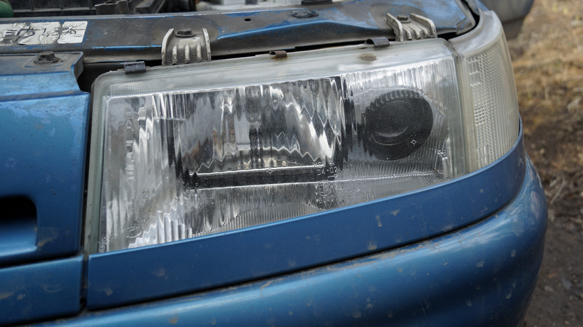

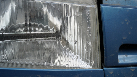

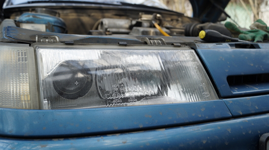

Друзья, что-то стало запотевать левое стекло передней фары изнутри(хотя видимых повреждений cпереди и сверху фары не видно) а на правом скол крупный и много мелких сколов на обоих, как от пескоструйки.
Вообщем, решил поменять стекла на фарах.
У меня стоят еще видимо Киржачевские стекла с логотипом - буква К в овале.
Однако в продаже таких нет в Москве. Есть только стекла заводов Брянска и Рязань. Не знаю, какие у них логотипы и взаимозаменяемы ли они с моими Киржачевскими?
Есть или в этих стеклах линзы для формирования пучка света?
Если кто разбирается в этой теме, - посоветуйте, плиз, что какие стекла лучше брать на замену?
Размер файла: 133.95 KB
Просмотрено: 182 раз(а)
Размер файла: 202.86 KB
Просмотрено: 176 раз(а)
Размер файла: 207.03 KB
Просмотрено: 170 раз(а)
Размер файла: 664.74 KB
Просмотрено: 172 раз(а)

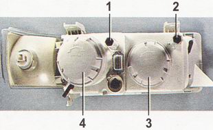

Стекла пока еще не менял, так как столкнулся еще и с другой проблемой - как организована вентиляция в фарах.
На правой фаре(если сидеть в автомобиле) - внизу фары есть резиновая трубочка, по которой, видимо, должен испаряться конденсат.
Правая фара у меня не запотевает.
А на левой фаре, симметрично правой,- расположена трубочка, но она почему-то не резиновая, а пластиковая(или резина за 20 лет так задубела) и на ней никакого отверстия не определяется. Вот левая фара у меня потеет из-за конденсата. Даже в сухую погоду, если после дневной жары наступает холодна ночь, - в ней изнутри запотевает стекло фары. Потом стекло отпотевает с нагревом. Если снять крышку лампочки ближнего света, - отпотевает быстрее.
Вопрос, - это нормально , что на одной (правой )фаре трубочка для вентиляции резиновая, мягкая с отверстием на конце, а на другой фаре(левой) - какая-то твердая, типа пластиковая и без отверстия на конце? Не из-за этой для трубочки на левой фаре проблема с ее вентиляцией? Как можно отремонтировать этот дефект? Продаются ли такие трубочки или надо колхозить самому?
Размер файла: 38.15 KB
Просмотрено: 167 раз(а)
Размер файла: 13.25 KB
Просмотрено: 184 раз(а)
Bosoi
Отрежь кончик и все, делов то. Литье такое. У меня вот на правой передней двери, нет отверстия вентиляции, все собирался просверлить и поставить решетку, пока собирался низ вес ржавчиной пошёл, а теперь уже смысла нет.
