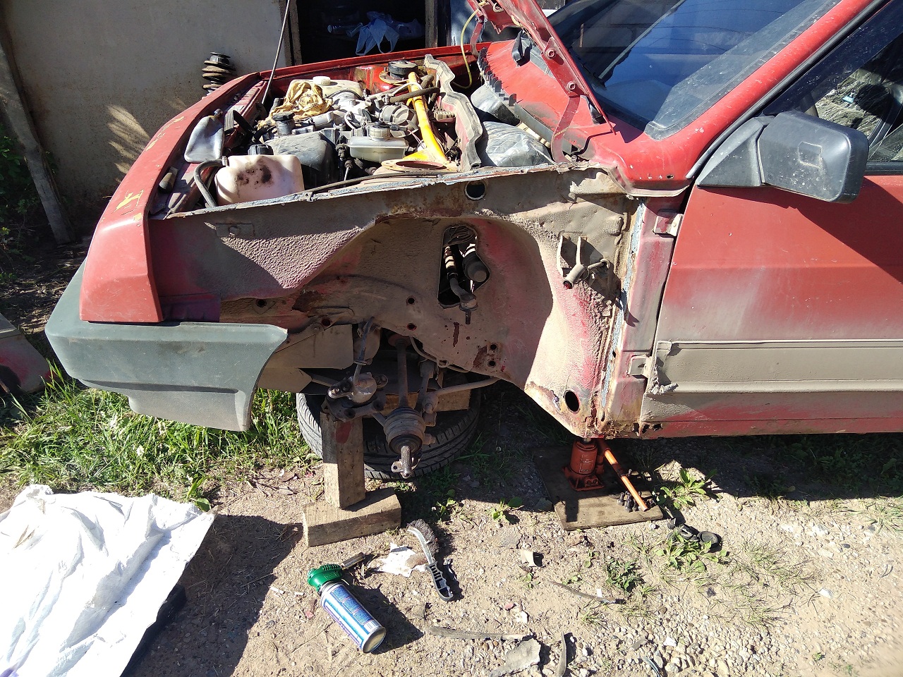

Полез смотреть как обстоят дела с номерным стаканом. Не все так плохо, ожидал худшего. Но сварочные работы нужны. Все запушсалил с фанатизмом.
Задался вопросом, глядя на очаг коррозии, подкрылки в принципе отрабатывают нормально, страдает как раз незакрытые элементы кузова за стойкой. Такая же картина в задних арках. Кто нибудь видал способы, как можно закрыть от пескоструя полностью железо?

Константин_EX
В тех местах проблема не с пескоструем, а с обилием швов, стыков и прочей хреновообработанной площади. Поэтому даже если изготовить суперподкрылок, закрывающий вообще всю арку, то его наличие на скорость сгнивания не повлияет практически никак Smile.

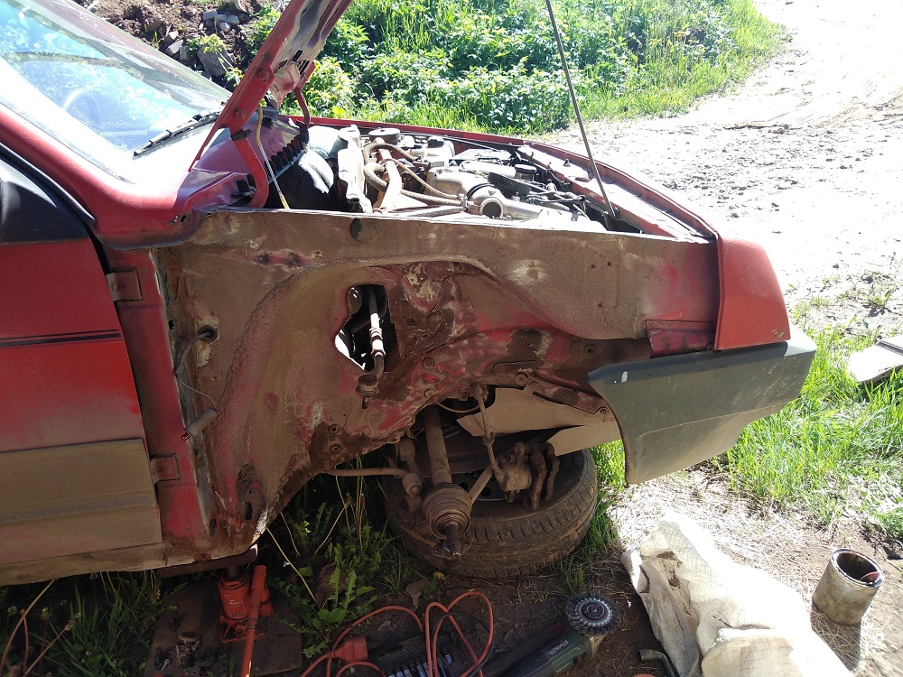

Вот и подошло время определяться, варить по крупному или не варить, и докатывать пока не отпадет балка. Лонжероны задние и пороги. Снимал тут переднее левое крыло - стойка двери уже пошла, или как там она называется. В пороге левом дыра.
Из вложений, если делать самому, около 30к. В этой сумме сварочник (20к),баллон, железо и расходники. И еще сверху аренда гаража 4,5к в месяц (недалеко от дома).
Для информации, позвонил гаражнику первому на Авито. За эту работу просит 15к, готов на скидку из за объема.

Andrey163
ток потом надо будет все антикорить изнутри, смотря ещё какой металл будет использовать, швы обрабатывать, красить, но это можно и кисточкой Smile
Константин_EX
Andrey163
Оно понятно. Коллега отдавал свою 15ку в ремонт, порогов хватило на два года. Потому что поверил что все "под ключ" сделано, мол все где надо покрашено и заантикорено.
Andrey163
лучше в черновом виде забрать, видно косяки сразу Smile машину б по хорошему всю помыть в полуразобранном виде, что б самому с чистым железом работать Smile

На сколько я помню Тектил как раз работает и на старом железе, даже с очагами ржи. Хотя тут имхо пушсало с нигролом, и заливать раз в год, или даже раз в два года.
2 порога + 2 лонжира + заштопать вокруг? Если так, то лучше сразу на весы езжай, тогда хотя бы пятнашку отдавать не придётся.
он есть в принципе, этот доступ, но не дадут разложится.
Раскладываться вообще незачем, вполне достаточно "вытащить шланг за ворота" Smile. То есть подъехал на машине со снятыми внутренними накладками, пролил заблаговременно разбодяженным средством, вернул шланг обратно. Дел на 20 минут максимум.
Константин_EX
"то лучше сразу на весы езжай,"
в смысле, в чермет? Smile
в смысле, в чермет?
Именно. Поскольку чаще всего такие спициолизды наворотят такого, что переделывать после них становится уже нечего.
И если надумаешь варить - лучше сам займись. Сварочники сейчас многие крупные магазы дают напрокат (где-то по тыще в сутки) и т.к. нужен он на 2-3 дня - это выгоднее чем покупать.
