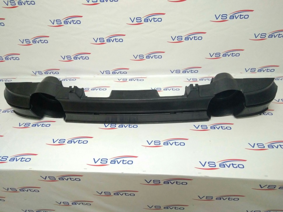

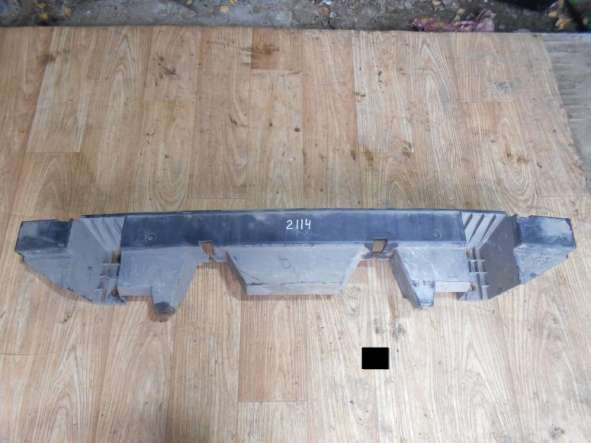

Всем привет!
У меня стоял усилитель заднего бампера пластиковый как на первой картинке.
А сейчас в продаже вижу только восьмерочные 21130-2804142-00 и написано, что для 2113, 2114 и 2115.
А он точно подойдет?
По виду сильно отличается.
Описание: А такой усилитель продается
Размер файла: 119.31 KB
Просмотрено: 59 раз(а)
Описание: Такой усилитель стоял
Размер файла: 120.64 KB
Просмотрено: 75 раз(а)
