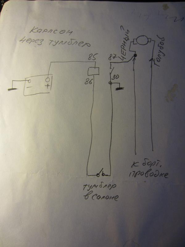

alikdio
Вот набросал схемку, не ошибся ли, предохранитель не обязателен?
alikdio писал(а):
набросал схемку
wwow
Неправильно.
alikdio
Я за основу брал это: https://a.d-cd.net/56d6c32s-960.jpg
Что не правильно, как надо?
alikdio писал(а):
Что не правильно
Все!
Если внимательно посмотришь,то увидишь,что у тебя при срабатывании реле его контакты замыкают накоротко эл.двигатель карлсона.
alikdio писал(а):
как надо?
Вот так:
Размер файла: 42.6 KB
Просмотрено: 93 раз(а)
alikdio
Спасибо. Голубой провод- это постоянный плюс?
Да.На него через предохранитель из ЧЯ этот плюс и дается.
Но ГОЛУБОЙ он только от мотора до колодки,а после нее в борт.проводку идет уже КРАСНО/белым.
