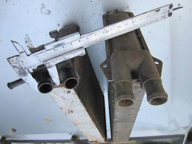

Logis
У кого есть в запасе радиатор отопителя старого образца 2110, померте диаметр всех штуцеров. Или скажите какой шланг диаметр туда идет, прошлый раз родные шланги ставил они болтались до затяжки хомутов и в результате на холодную стали мокнуть по соединению шланг, затяжку сделал, потревожил и толку нет. Везде где читал, пишут шланг 18 идет, точно ли это.
Тута читал? Smile
Матрёшечного радика под рукой нету, но у другана должен валяться радик от четырки. Не думаю, что их патрубки разные, ибо ответные концы шлангов точно одинаковые => шланги одинаковые => патрубки должны быть одинаковые. Звякну, померяет. Жди. Smile
Logis
Поиск в интернете выдал 18 большие и малый 7.5 Разные они с зубилами. Там вообще дугой диаметр 16 и 20 упоминается.
Не верь интернет/помойке! nea
Абсолютно верно!
И на восьмерочных,и на десяточных радиаторах печки основные штуцера одного и того же диаметра,а именно 17,5мм. supercool
Logis!
Специально для тебя сходил и померил:
Размер файла: 69.47 KB
Просмотрено: 146 раз(а)
Logis
Спасибо, реально помог, это то что я хотел получить. 👍

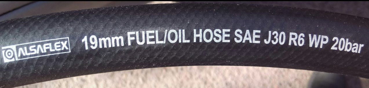

Вот поэтому и болтаются родные шланги. Пробовал ставить от зубилы который длинный кривой, тоже болтается без хомутов. Шланга на 17 хорошего не могу найти...
На здоровье.Под рукой несколько разных радиаторов валяется.
Мне было не сложно выйти во двор и сфоткать.
