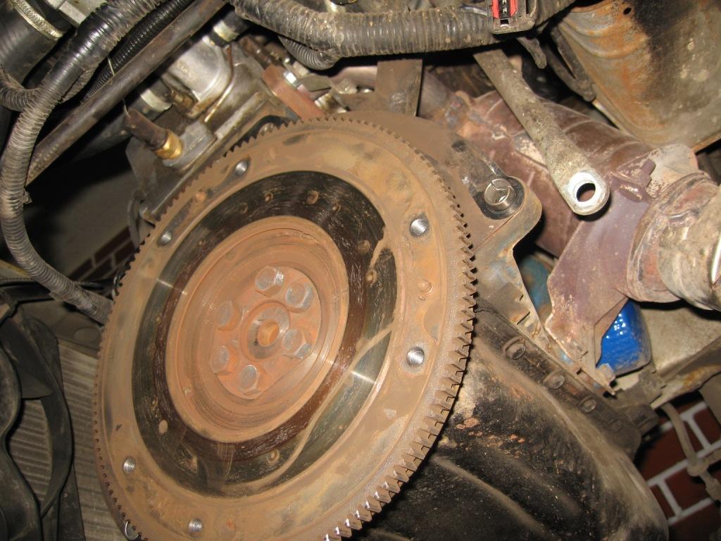

Сейчас занимаюсь заменой сцепления, скинул кпп, снял сцепления, позже выложу фотоотчет. Один косяк вышел: когда откручивал болты крепления сцепления к маховику, удерживал маховик от проворачивания уперев отвертку в болт, вставленный в направляющую втулку картера сцепления, и втулка надломилась.
Может так и оставить? я думаю это не повлияет ни на что... А если менять то как? просто вынуть старую втулку и вбить в отверстие новую втулку?
И обратите внимание - на маховике ближе к центру по окружности коричневая полоса - это перегрев? Причина замена сцепления: стало буксовать, когда нажимаю педаль акселератора посильнее, и с этим я ездил некоторое время - может я маховик подпалил? Можно ли оставить маховик?

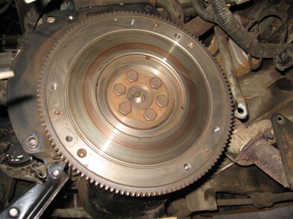

Илюха2110 писал(а):И обратите внимание - на маховике ближе к центру по окружности коричневая полоса - это перегрев?
Тут даже не знаю, больше похоже на то, что диск рассыпался и неравномерно чертил...

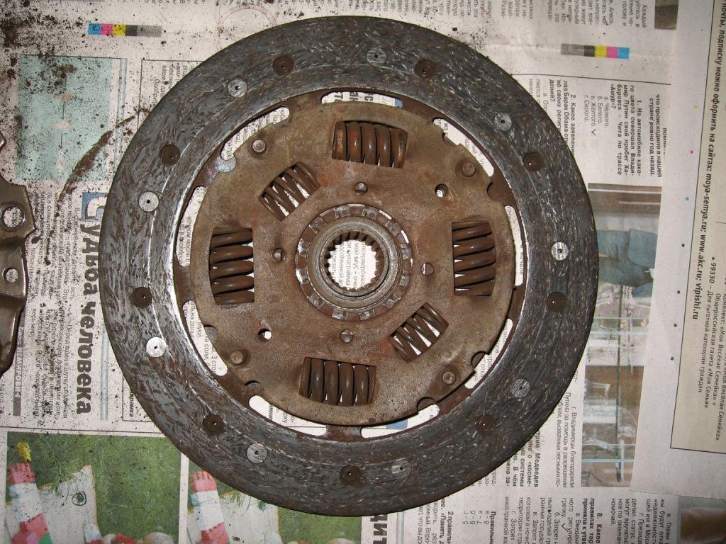

Сергио писал(а):Тут даже не знаю, больше похоже на то, что диск рассыпался и неравномерно чертил...

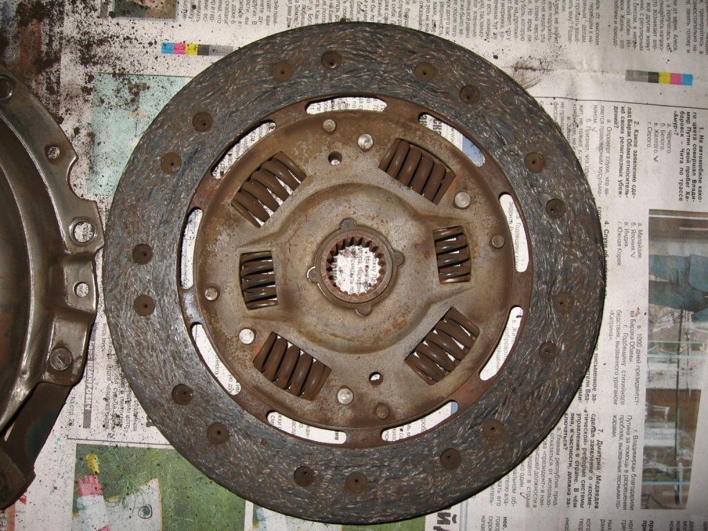

Нет, диск не рассыпался, только стёрся до клёпок со стороны корзины.
Если это все-таки перегрев, то почему именно ближе к центру маховика? Получается было неравномерное прилегание ведомого диска.
IMG_1808.JPG |
Ведомый диск со стороны маховика |
179.37 KB |
250 раз(а) |
IMG_1820.JPG |
Ведомый диск со стороны корзины |
188.93 KB |
202 раз(а) |

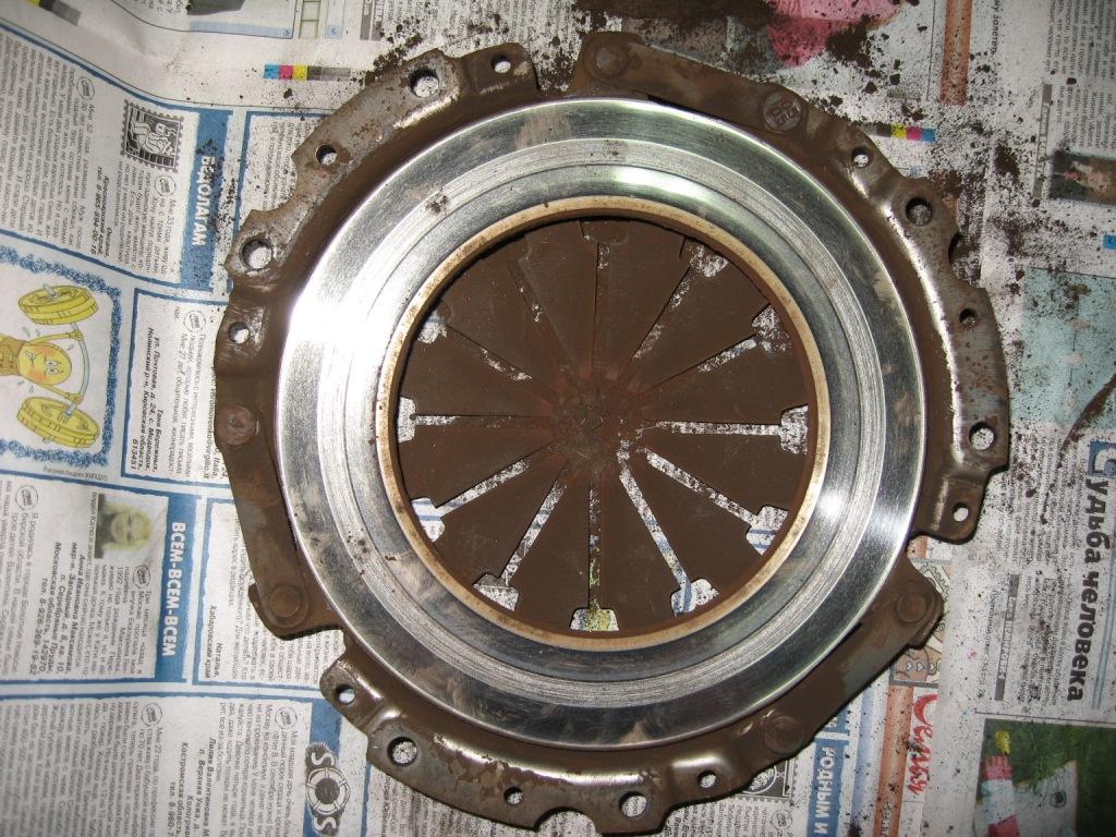

IMG_1826.JPG |
Корзина |
183.74 KB |
261 раз(а) |
IMG_1837.JPG |
Очищенный маховик |
121.99 KB |
275 раз(а) |
