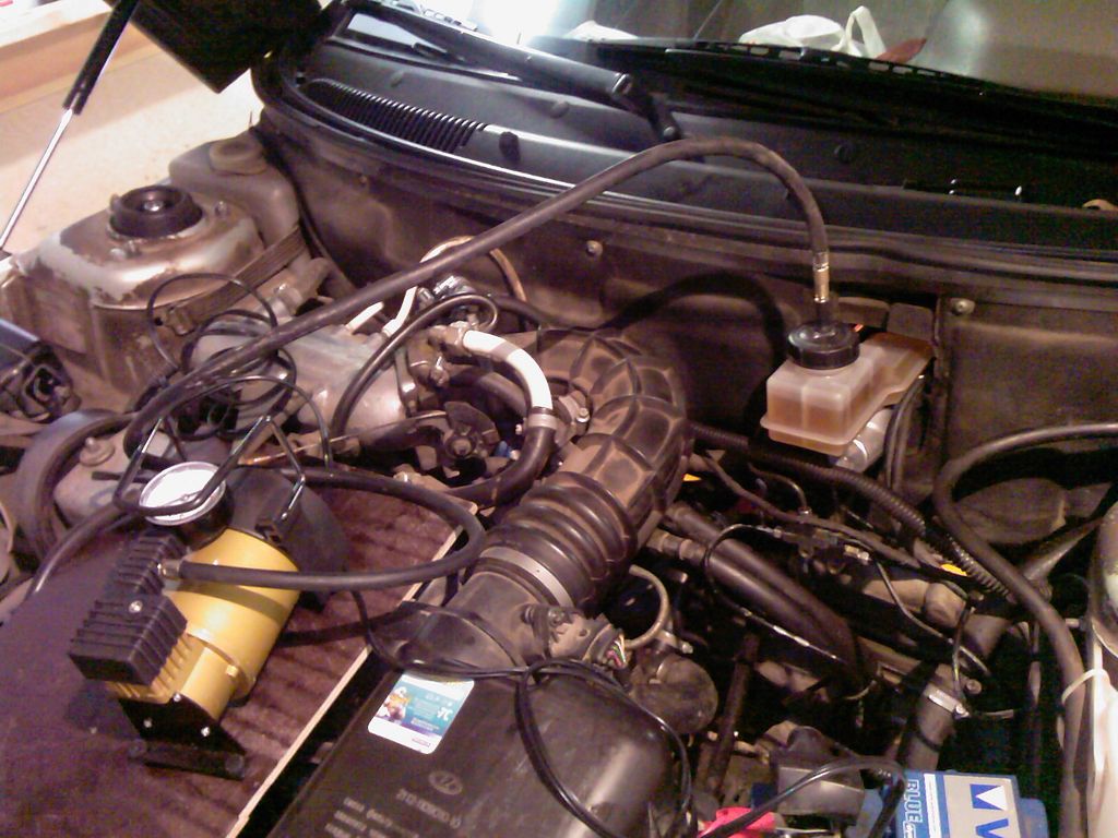

leon112
MikeS писал(а):
Думаю что мой опыт пригодится тем, кто собрался прокачивать тормоза в одиночку.
Спасибо огромное за идею. Повторил 1 в 1. Затрат 17 руб. и 10 мин. на изготовление. В магазе видели подобное кооперативное изделие за 85 рэ. Качество изготовления оставляло желать лучшего.
Описание: Установка в работе.
