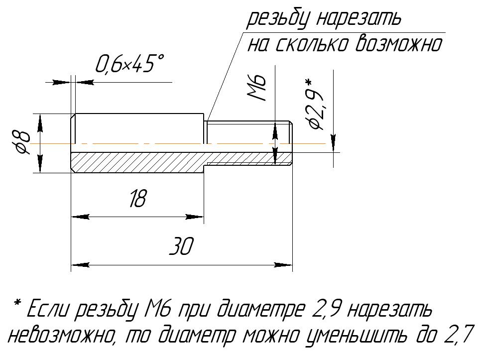

Была у меня тоже такая проблема. Начал течь тосол из под шланга. Решил подтянуть хомут, да вот силы не подрасчитал и отломил штуцер.
Затем сделал некоторые замеры размеров, начертил схемку и заказал токарю. Он выточил. Я нарезал резьбу метчиком в корпусе радиатора, обмазал данный штуцер герметиком и ввернул. Затем тонкий шланг примотал изолентой к большому шлангу, чтобы на штуцер нагрузки не было. Уже почти 3,5 года с данной конструкцией катаюсь и ничего не подтекает. Токарь предлагал нарезать ерша на штуцере, но я отказался, потому что при снятии с ерша шланга мне кажется он бы с корнем выдрался. Отверстие не забивается, хотя по началу были сомнения.
Во вложенном файле чертеж. Кстати штуцер у меня латунный.
[img][/img]
