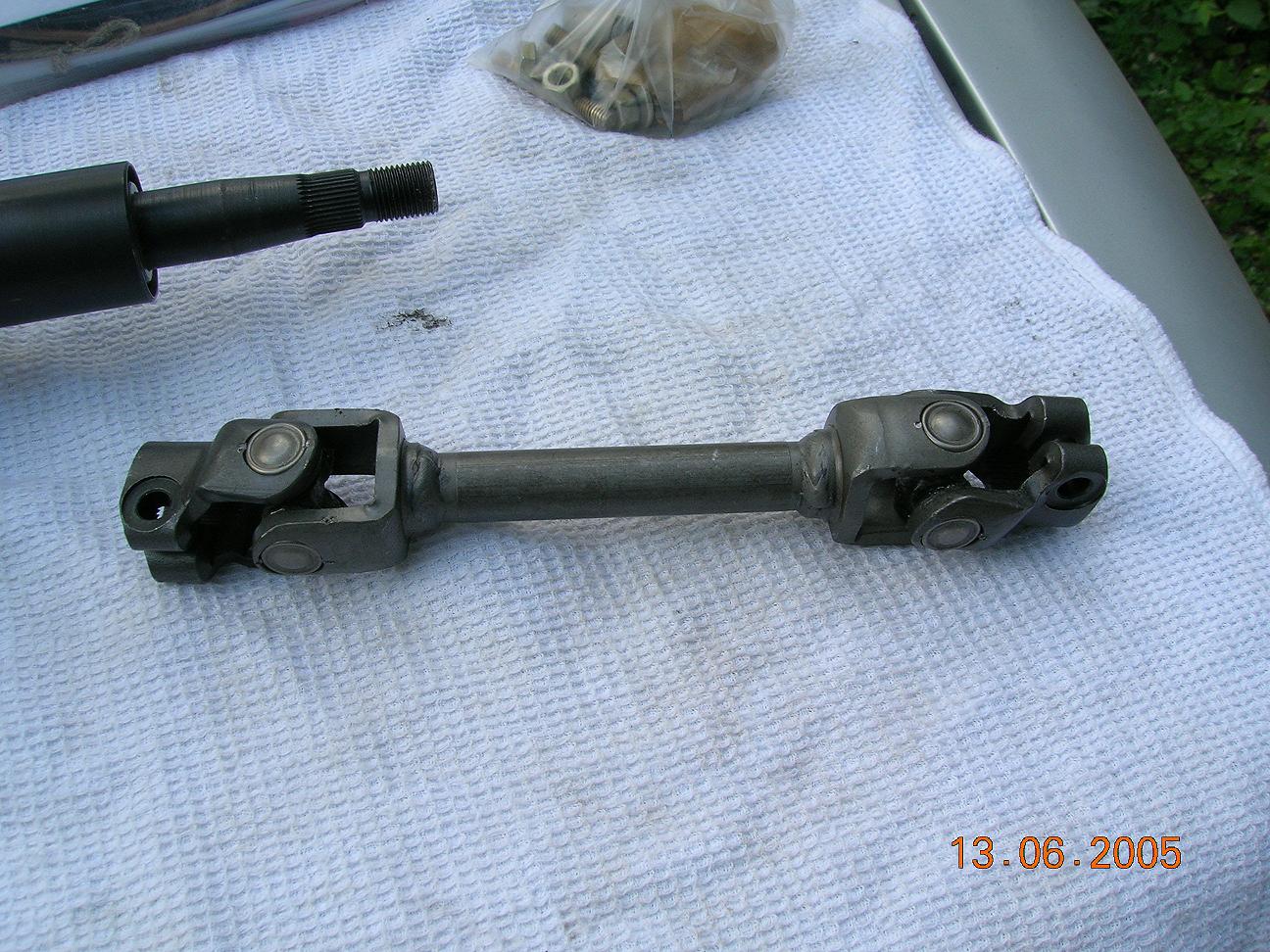

Может я немного не правильно понял.. Укороченный вал, который идёт в комплекте, уже соеденен жестко с крестовинами. Вот фотография, которую делал Сергей из Самары
http://www.sama.ru/~dsv/pic/80-1.JPG
Остается только надет его одной стороной на вал ЭУРа (а там нет вариантов по перемещению, т.к. на валу проточка под болт), а другой стороной на вал рулевой рейки. А поскольку ЭУР жестко прикручен, рейка тоже, то о каком перемещении по валу идет речь? Не врублюсь. У Вас ДААЗовский ЭУР был?

Он у меня не был, он у меня ЕСТЬ. Короче ЭУР можете перемещаться на шпильках крепления вперёд назад, нужно насадить его на карданчик (я его забивал туда лёгкими ударами молотка), после чего насадить на шпильки и прикрутить. Ваша ошибка скорее всего состоит в том, что Вы насадили вал на карданчик до такой степени что вал вошёл внутрь карданчика и при повороте стал задевать за внутренние части карданчика. Всё это ИМХО, потому что за год забыл что было изображено на той фотографии, но постараюсь её найти и завтра выложить, но то что там речь шла про карданчик соеденяющий ЭУР с промежуточным валом это 100 процентов.
Нет, это я проверил. К тому же я уже писал, что на валу, который выходит из ЭУРа есть проточка под стяжной болт, и насадить его больше или меньше нормы не получится.. Вот на этой фотографии хорошо видна эта проточка http://hippo.ru/~dsv/pic/82-1.JPGФото Сергея из Самары.

Только из гаража. ВСЁ!
Огромное спасибо yoopi, за верный диагноз. Он на 100% был прав, шлицевая часть вала (только не ЭУРа, а самой рулевой рейки, туда-то я не догадался сразу глянуть, смотрел возле ЭУРа) упиралась в крестовину карданчика. Отодвинув всё это хозяйство немного вперед, я оставил там зазор около 4-5мм. Все закусывания прекратились, руль вращается совершенно свободно и легко. Впечатления отличные. Я тихо счастлив. Very Happy ДААЗ рулит! Всем рекомендую к установке!
Осталась щель между кожухом и панелью, завтра буду думать, чем её поэстетичнее закрыть, а также куда воткнуть светодиод диагностики. И заодно переделаю наконец антену к иммобилайзеру..
