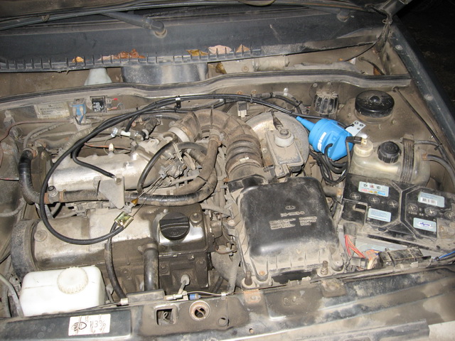

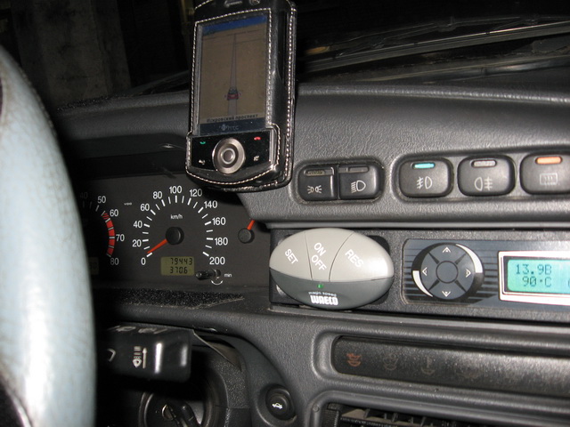

После последней длительной поездки решил установить себе это устройство.Выбрал самый бюджетный вариант.Универсальный комплект немецкой фирмы Vaeco MS50 по цене 4800.Вот что получилось

на первой фото две какихто приблуды, ето всё и есть круиз ? Что за девайсы раскажи подробние.

А в чем принцип работы? Так же как на взрослых машинах - нажал кнопку, оно поддерживает скорость, коснулся газа или тормоза - отключилось?

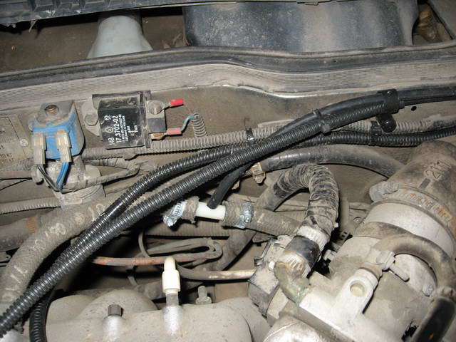

Насчет конструктива - че за глупые вопросы? На фото все видно. Соленоид и блок управления им же с кнопочкам SET, ON/OFF и RESET. Все очень просто и все видно на фото.
supercool
Вот только нахрена козе баян непонятно.. Круиз - далеко не самая нужная из опций, отсутствующих в ТАЗе. Wink

Ах да, забыл, обратная связь по нагрузке мотора от разряжения в ресивере присутствует. Это гуд. supercool

Не совсем соленоид там - пневмопривод стоит там. Шланг ваккумного усилителя порезан и через тройник запитан Круиз.

Сообщение Добавлено: 05 Ноября 2008 16:05
Ответить с цитатой
Кир-кук писал(а):
Прикольная приблуда supercool
Тем, кто на дальняк выходит раз в год - на море съездить, круиза может и даром не надо.
Я бы не отказался... Сейчас вот думаю, взвешиваю...,
а стоит ли эта опция 5000 руб... или мучицца дальше i9
Поюзать бы... supercool
Автор, пиши подробнее - как работает на наших машинах !!!
Надоело мучиться.Вот и решился.Деньги не большие.Т.к. комплект универсальный при продаже машины будет снят и установлен на другую.Работает отлично.
