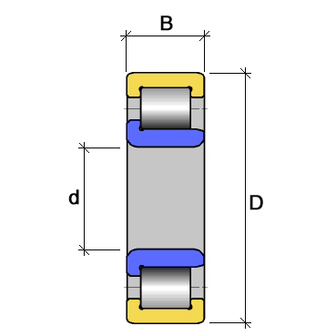

У Самар стоят такие:
Роликовые в общем, может подобрать по размеру шариковые?
Хотя пошарился по каталогу, вн. и внешний диаметр можно подобрать, а вот ширина у шариковых другая.
Может от Калины подойдут?
Вернуться к началу

А можно здесь по подробнее?
Короче на валах, там где стоят шестерни щас вместо игольчатых подшипников стоят подшипники скольжения(это те на которых шестерни относительно вала крутятся, они и свистят). А вот те подшипники на которых валы стоят относительно картера кпп вроде роликовые и остались хз я усиленных не видел, знаю что после того как приора на испытаниях "зарулем" загнулась изза подшипников первичного вала, их усилили.
