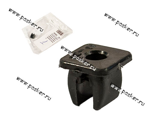

И в каких местах крепления (точнее крепление чего?) использовать новые вставки (это те металлические пластинки, куда вкручиваются саморезы?) и для чего использовать саморез бОльшего диаметра?
крепление пластика в кузов.
бОльшего диаметра чтобы плотнее входили и не выкручивались.
