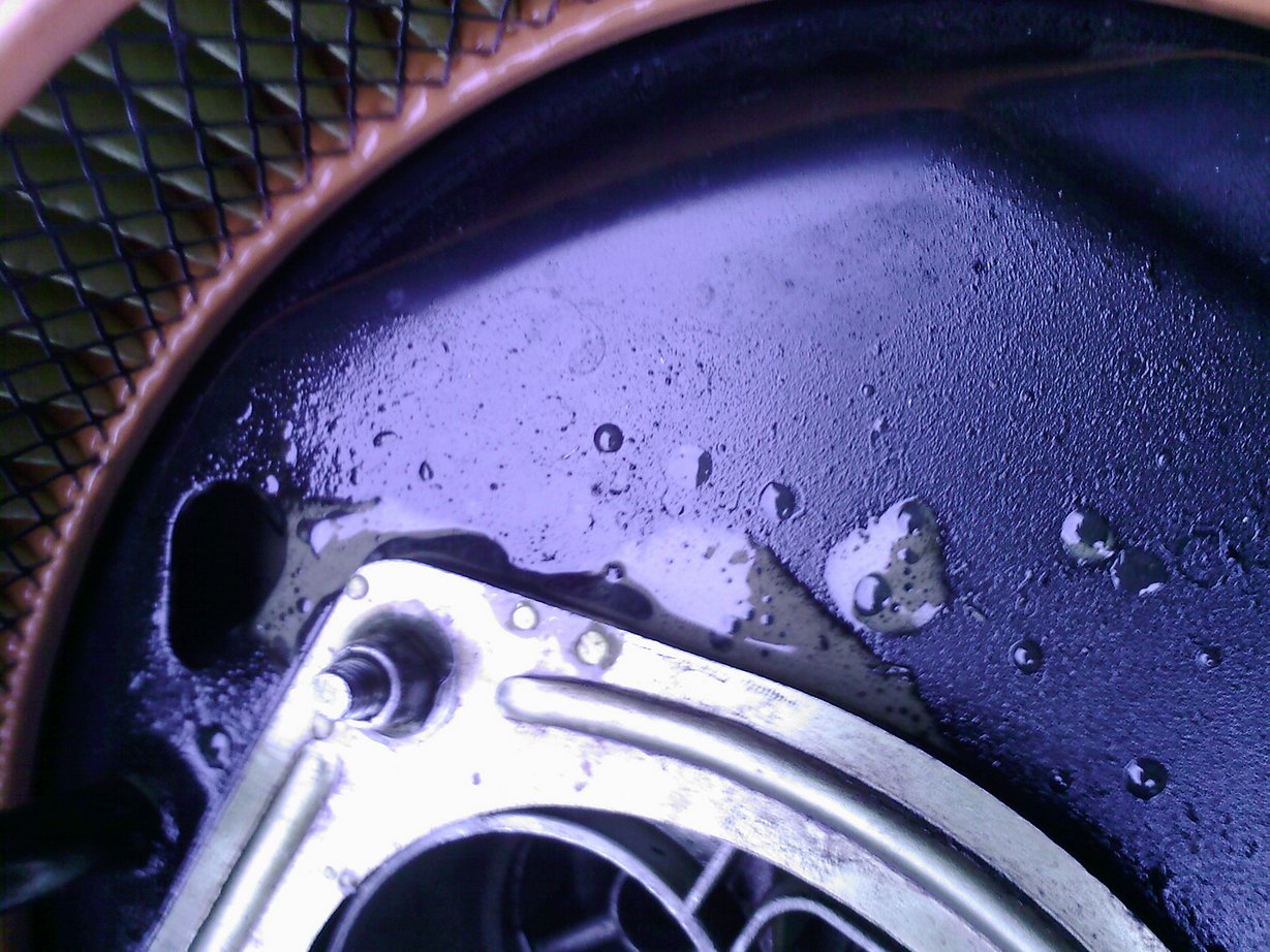

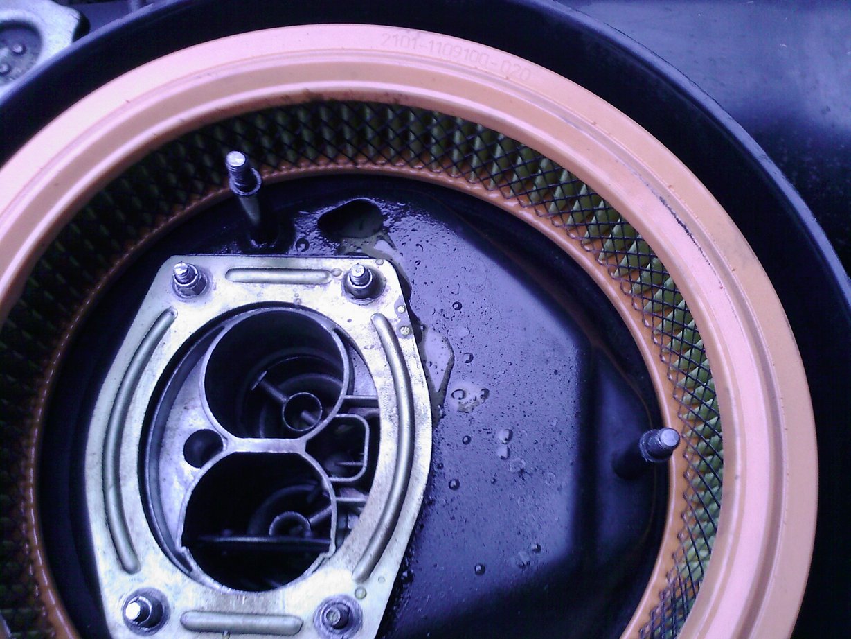

Вообщем такая фигня в кастрюле. Сфотал, фотка приложена. Пробег у машины 61 тыща, но ее перегревали на незначительный период давным давно (где то на 24 тыще) Посмотрите на фотку, скажите предположения колпачки или уже с кольцами что случилось? из трубы выхлопной масла ен капли как не газуй. тянет нормально, единственно что вот тлько в кастрюле плевки. Спрашиваю потому что решаю, ехать к двигателисту и заказывать менять колпачки, но хотелось бы удостоверится что в них дело.

Bublic, это не масло - это "сопли". Сейчас, когда влажно, много у кого так. Даже на исправных моторах.
Надо вычистить эти говны из кастрюли, из её штуцера и из шланга вентиляции картерных газов. В шланг можно пламягаситель запихать - чтобы так сильно не плевало.
Пару недель подожди и все устаканится
Владимирыч
Масло в кастрюле берётся из картерных газов, но не от колпачков. И масло ли это, а не конденсат? С холодами он интенсивно проявляется именно так. Даже специально переделывают систему отсоса картерных газов путём добавления в неё конденсора, чтобы конденсат оседал в отдельной ёмкости, а не в кастрюле.

Имелись в виду маслосъемные кольца как я понял,но только не маслосъемные,а нижние компрессионные(это их вина про газы из картера),а на фотках это так слёзы масло вперемешку с конденсатом.

это сопли\сметана в весенне-оченний период обостряется
в сапуне скапливается конденсат и его закидывает картерными газами в кастрюлю

У меня было примерно подобное. При разборке карбюратора обнаружил, что забит трубка, к которой подходит тонкий шланг от сапуна. Вытащил трубку, прочистил. В "кастрюле" стало чисто. Попробуйте.

Забитый коксом сапун , его маслоуловитель , тоже причина выброса масла в шланг и далее по ходу . Маленький шланг , штуцер на карбюраторе , это контур вентиляции картера при закрытой ДЗ . От масла в кастрюле он избавляет и то только если , маленький шланг отведен от колена на корпусе воздушного фильтра . Но не устраняет причин его появления в этом месте . И не на всех двигателях он отведен от кастрюли . Есть вариант отвода от сапуна , через трубку маслянного щупа .

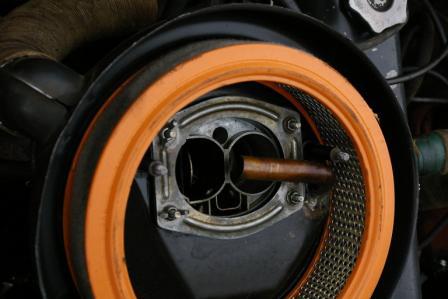

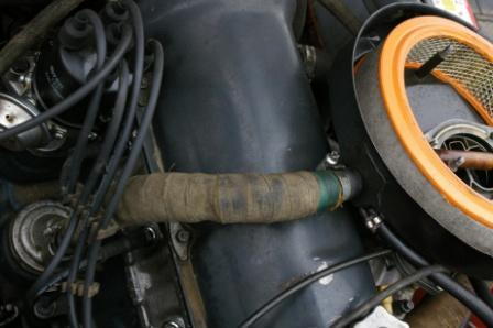

я вот такие модернизации провёл. трубку отсоса картерных газов обмотал теплоизоляцией, т.к. зимой она на работает как конденсатор и вода попадает в карб. и в кастрюле отверстие продлил трубкой до первой камеры, в кастрюле стало чище и фильтр не пропитывается маслом.
PS со щупа у нивы трубка идёт в карб.
