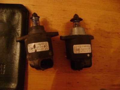

вопрос такой, как-то тоже менял РХХ, а мне дали вот такой(на рисунке справа), кто-нибудь встречал такие? маркировка та же, а шляпа больше. Калужский.

A-drew писал(а):skostya
У меня такой стоит

JIE3KO, т.е. они абсолютно идентичные?
JIE3KO
Сообщения: 122
Откуда: Самарская обл.
Авто: ВАЗ 21083 2001г. "Снежка",ВАЗ 21703 LADA PRIORA седан "млечка", ВАЗ 21104 2005г. "Жемчуг"
A-drew писал(а):JIE3KO, т.е. они абсолютно идентичные?
Ну как ты и написал, шляпка вроде больше ненамного, кстати я его ставил тоже по той же причине, что и автор темы, глохла при тормажении двигателем, также проехал кучу сервисов, сменил все датчики, чистил ДУ, только проблема была как раз в ДУ, вверху, где втыкается шланг с башки, там отверстие было чуток забито, на первый взгляд показалось, что все там нормально, но после более тщательного осмотра заметил,что там масло закоксованное было, и диаметр отвестия стал меньше, расковырял его,прочистил и после этого косяк пропал.
