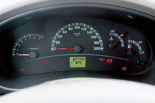

murtas
Сообщения: 392
Откуда: челяб обл
Авто: ВАЗ 21099 2000г.в. карб
вот так стрелка температуры всю зиму?
| 268345.jpg |
вот так стрелка температуры всю зиму? |
37.98 KB |
1642 раз(а) |

Silence
Сообщения: 1510
Откуда: Самара
Авто: Kia Rio 2017, 1.6, АКПП, Седан
А у меня показывает вот как на картинке я отметил красным (панель не моя)

Silence
Сообщения: 1510
Откуда: Самара
Блин, и что делать?
термостат открывается на следующем делении после 90

Silence извини, но приборку я копирнул твою и немного подкоректировал......
Silence
Сообщения: 1510
Откуда: Самара
murtas всмысле?
Эт не моя приборка, эт из инета фотка,я просто отметил какая температура у меня в движении

Такс, друзья, у кого при движении постоянная температура тоже чуть выше 90?
tapanow
Сообщения: 2297
Откуда: Нижний Новгород
Silence писал(а):Такс, друзья, у кого при движении постоянная температура тоже чуть выше 90?
Слышал, бывают такие, но у них 16-ти клоп. Сколько стрелка показывает, когда вентиль включается?
Silence
Сообщения: 1510
Откуда: Самара
вентиль включается на 104-105, чуть выше следующего после 90 деления. Нижний патрубок термостата становится горячим при 100 градусах. Т.е. на следующем после 90 делении.
Забыл сказать, машина новая, пробкг 1400 км. может обкатка?
tapanow
Сообщения: 2297
Вентиль включается адекватно стрелке, значит неадекватен термос
Silence писал(а):Нижний патрубок термостата становится горячим при 100 градусах.
Это очень не правильно, на 100гр. там всё должно кипеть
Silence писал(а):1400 км. может обкатка?
Нет, требуй замены на первом ТО, дави на всё описанное выше
Silence
Сообщения: 1510
Откуда: Самара
tapanow понял. спасибо!
Но при 100 кипеть не может, т.к. давление. вентиль то включается при 104.
tapanow
Сообщения: 2297
Silence писал(а):Но при 100 кипеть не может
Я имел ввиду, что если брызнуть из секалки на радик, вода с него должна испаряться моментально
Silence
Сообщения: 1510
Откуда: Самара
всёравно непонимаю. разве полностью открываться термос должен не при 100?
