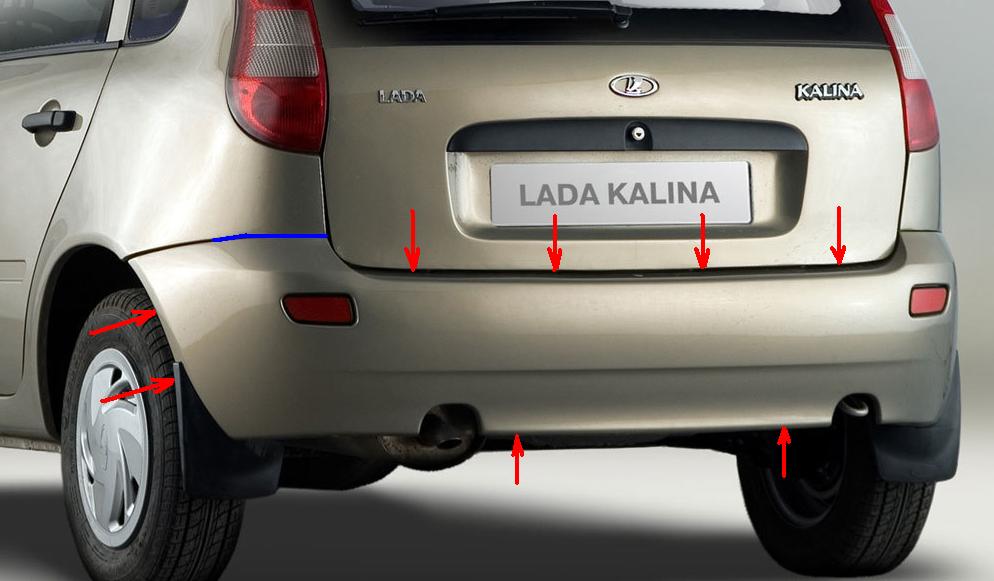

Всем привет, у меня немного перекосило задний бампер на хэтчбеке. За зиму пару раз не расчитав с габаритами или незаметив препятствия тюкнул задним бампером сугробы. Бампер целый и краска на месте, но после последнего "въезда" заметил что щель между бампером и крылом под фарой, с одной стороны немного больше чем с другой. Подтягиваю бампер рукой снизу щель практически пропадает, отпускаю, появляется.
Посмотрите пожалуйста на прикреплённую картинку, правильно ли я понял места крепления бампера к кузову, я их изобразил стрелками?
Синим для наглядности показал где появилась щель.
Вобщем если я правильно понимаю бампер в том месте где щель ничего не держит, то есть там нет ни пазов, ни защелок и т.д. он просто прикладывается в том месте к кузову? Если же это так, то все крепления у меня целые, почему же тогда появилась щель, и самое главное как её убрать?
Или может быть я всё таки погнул или сломал какое-нибудь скрытое место препления и от этого бампер немного съехал?

на универсале точно крепление как ты нарисовал, так что думаю и на хетче также (у мну просто старый бампер на балконе лежит ROFL )
Там где ты синим выделил на универсале фара нависает и там точно не чего из крепления нет.
Я уже с этими бамперами собаку съел, т.к. у мну изначально был неверно выставлен по зазорам, так писал на завод, там ИПГ научили и они верно поставили. Потом я коцнул бампером столб, мну по КАСКО его заменили, опять пришлось пинать СТОА чтобы верно выставили. Так через пол года мну догнали и я снова красил бампер на том же СТОА, так они опять забыли как зазоры ровнять Smile) Пришлось опять их пинать.
Вобщем последний раз они регулировали при мне и я все видел.
Они ослабили вот эти 6 креплений, далее надавили на бампер по проему влево (у мну зазор в районе левого угла двери был мал в районе радиуса угла) и не отпуская затянули, вобщем бампер узковат получается, в натяг его поставили. Сначала он кулаком стучал (варвар, наверно хотел 3й раз его красить), но бампер играл и возвращался назад, когда надавили и придержали и затянули, как надо, он встал как влитой.
Кстати щель синяя тоже была, когда я пришел первый раз на их работу смотреть и нашел трещину на краске, думал тоже что еще и криво бампер поставили по высоте (потом ходил ко всем калинам приглядывался, и готовил аргументы в случае чего), но когда заново пришел через 3 дня уже щели синей не было.
Так что регулируй, все там регулируется. Ток мож в одиночку это не сделать и лучше шуроповертом работать.
А про мой зазор я думаю на конвейере ставят и затягивают без выравнивания бампера, т.к. я не только на своей это видел (причем на хетчах и седанах ровно).

только снизу три уха, а не два как ты нарисовал, но это думаю разберешься.
[SD]
Darkon писал(а):
[SD]
не, у меня два, обломков от третьего не нашел, значит и было два))

Бампер этот в центральной части закручен сверху и снизу, края прикручены в арках, а вот та самая часть, где эти зазоры имеются(на фото у автора синяя линия) не прикручена ничем. На кузове имеются так называемые пазы, это приваренные к кузову пластинки. В этих пластинках вырезаны углубления, в которые бампер просто "защелкивается". Естественно, защелкивается, одно название. Так как пластинки эти легко пальцами подгибаются.
Для устранения зазора на заднем бампере 1118,1119 достаточно просто данные пластинки после снятия бампера подогнуть вверх повыше(то есть к фонарям) и собрать всю конструкцию обратно.(отмечу,что процесс одевания заднего бампера 1119 тяжелее остальных будет для неподкованного конвейером человека)
А вот на 1117 почему-то данный метод не катит(кстати, не для всех). Вот что не могу объяснить, то не могу Smile Особенности конструкции, ну или бампер "длинноват" по бокам.
