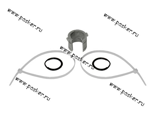

skostya
Сообщения: 734
Авто: LADA 217230, Halla CCC, Multitronics RI-500V, PU-4TC, ABS+EBD
Это самый простой
Кучук
Сообщения: 22
Авто: 2111
skostya писал(а):Это самый простой
а что это за два маленьких черных колечка куда они идут?
skostya
Сообщения: 734
Они одеваются на втулку, там канавки есть
