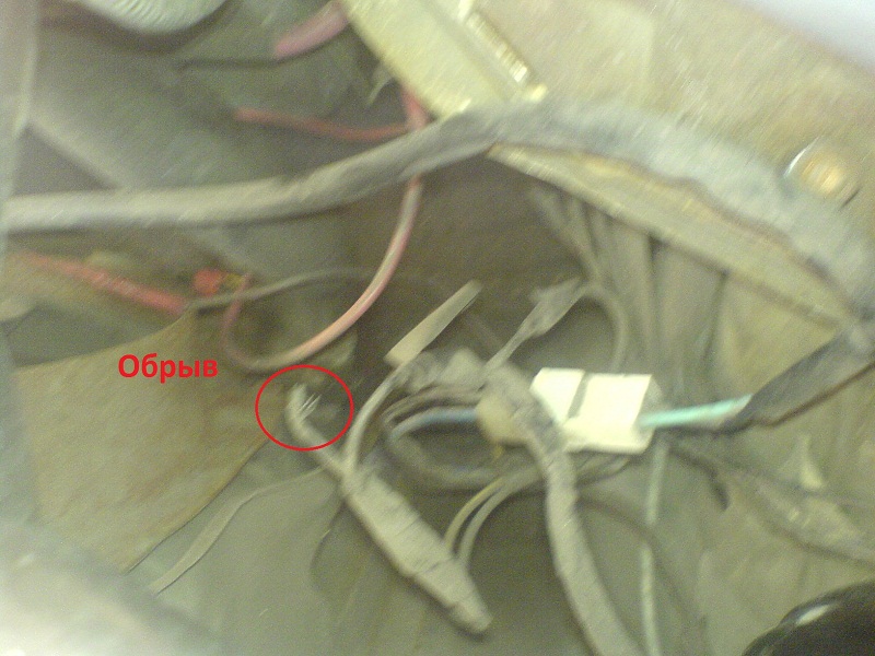

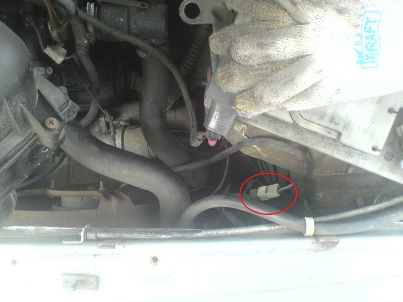

У меня подобная проблема! Не включается карлсон! Прочитав посты не очень понял что за провод "папа-мама"? и где он сгнить может? в штекере? Было бы здорово, если бы подсказали добрые люди! Прикладываю фотку - тут смотреть?
так же прикладываю фото с каким-то обрывом, но в плохом качестве - могу перефотографировать,если плохо видно!
DSC00813 - копия.JPG |
в этом штекере отгнивают провода?? |
145,23 KB |
190 раз(а) |
DSC00815 - копия.JPG |
обрыв |
163,63 KB |
181 раз(а) |

у тебя другая проблема, у тебя мотор сам работает, а тут совсем не крутился, меняй датчик и все заработает
