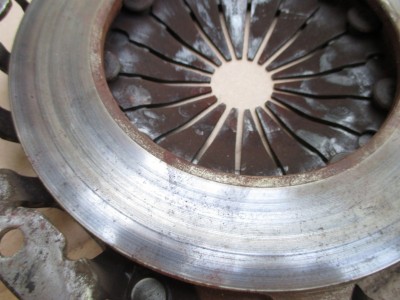

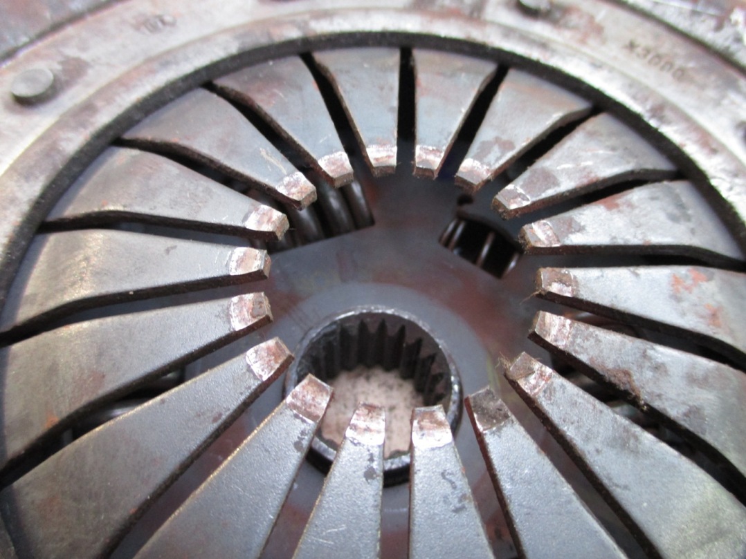

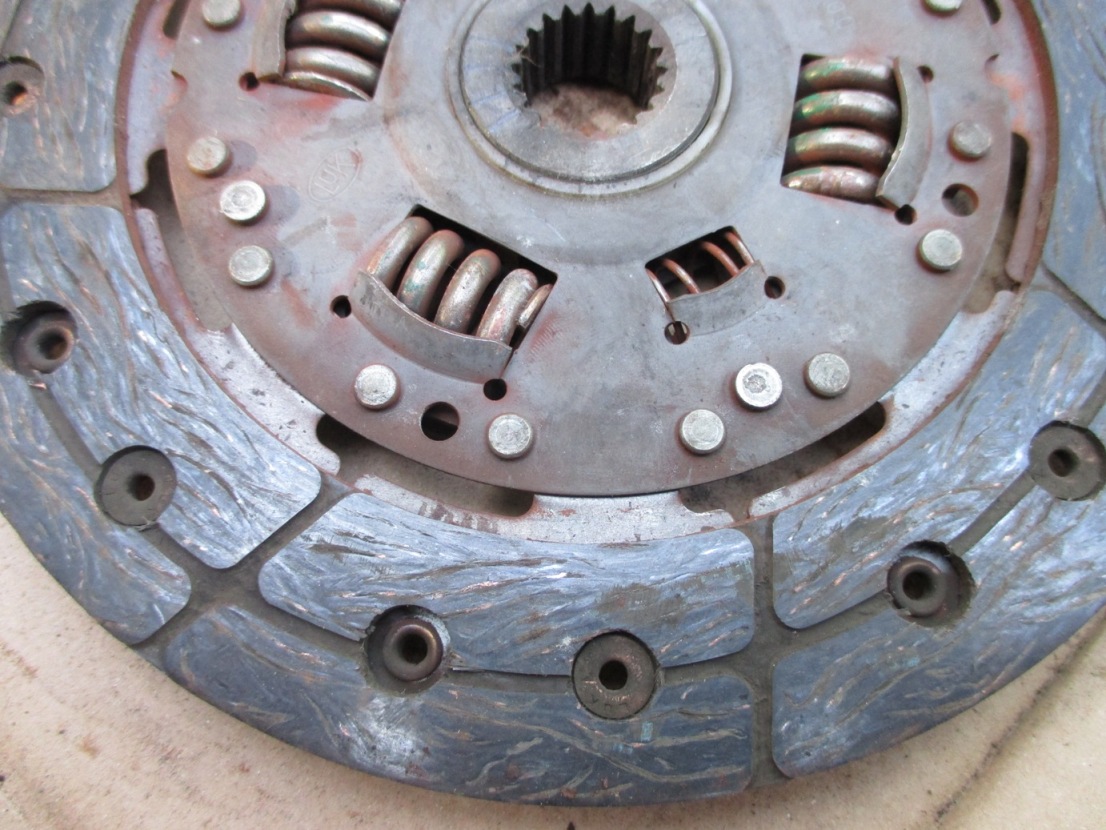

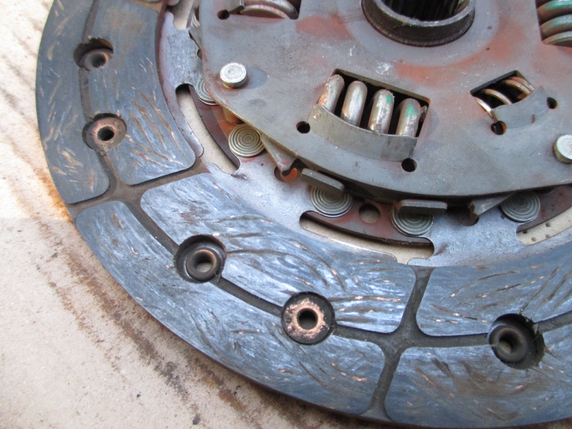

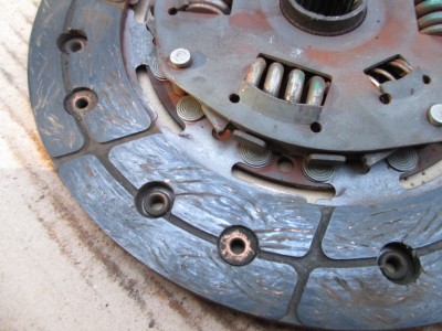

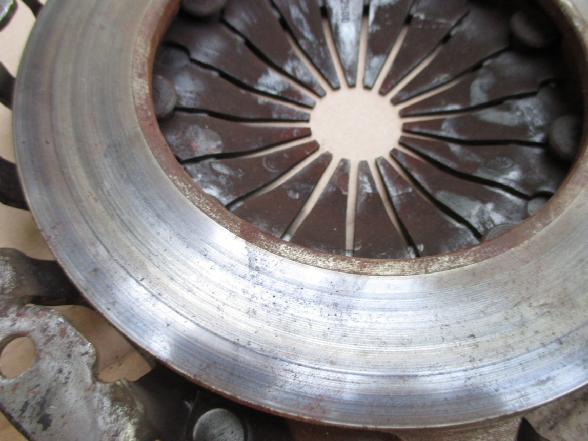

Благодарю за отзыв. В своё время сменил рабочее сцепление на новое...Скину фотки старого ,может оно ещё походит, сам не сталкивался-не знаю гут или нет по виду ,как должно быть

mamba82
Сообщения: 510
Откуда: 67
Авто: 2112 16кл 2002г.
Сообщения: 14594
Трудно судить, не пожамкав в руках.
По фоткам то вроде нормальная... Если у самого явного отторжения не вызывает, ставь.
mamba82
Сообщения: 510
Откуда: 67
Да вроде нет, пружинки не болтаются , диск металлический не синий, накладка не сильно же стёрта...Вот лепестки-не сильно изношены? и как быть с выжимным,новый ставить или родной от этого комплекта? может как то промыть его смазкой набить?
А что его и где жимкать надо?
Bosoi
Предупреждений: 2
Сообщения: 1456
Авто: ВАЗ-2114/2010/1.6i/8V
mamba82 писал(а):Вот лепестки-не сильно изношены? и как быть с выжимным,новый ставить или родной от этого комплекта? может как то промыть его смазкой набить?
Я бы поставил, если бы он был на руках тот что на снимках, не лепестки не сношены видны следы прилегания, но никак не трения даже темные пятнышке есть, что исключено при заклинивание выжимного.
На следы трения я насмотрелся, когда мне меняли сцепления, по причине заклинившего выжимного, вот там лепестки были сношены более чем на половину, сразу видно где износ, а где рабочая поверхность.
Да и выжимной наверное новый поставить лучше.
