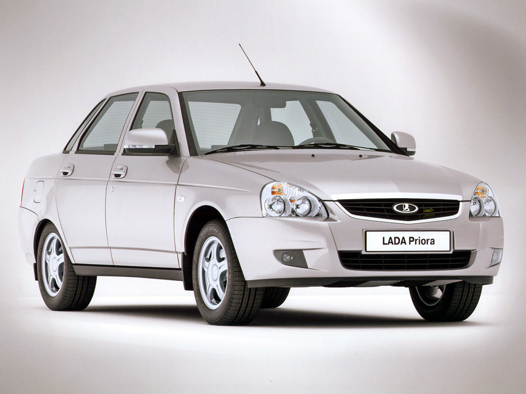

Эти зеркала для внедорожника скорее, нежели для Приоры. Обзор наверное в них классный, но смотрятся из-за громадных размеров уродливо..АвтоТАЗ как всегда на вершине дизайнерской мысли facepalm Сопротивление от них наверное больше чем от самой машины hehe Их интересно продували хоть в аэрродинамической трубе?..

С такой мордой Приора явно говорит - "хочу быть Лансером, пусть даже прошлого поколения!". Осталось треугольником под эмблемой разделить решётку радиатора... hehe
