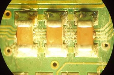

Nuclear- писал(а): почистил посушил
Надо было ещё в спирт попробовать окунуть с головой....Видать чуда не произошло, после нагрева силовых элементов, остатки тосола начинают коротить...Имххо - блок под замену.
123.jpg |
23.54 KB |
382 раз(а) |
Ремонт ЭБУ Калины.zip |
ремонт ЭБУ |
Скачать |
538.75 KB |
Скачано: |
734 раз(а) |
