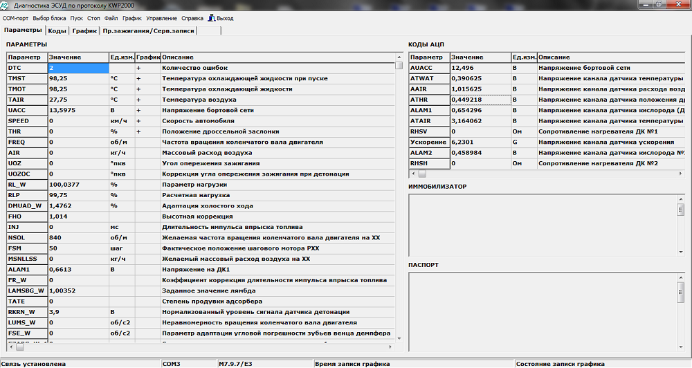

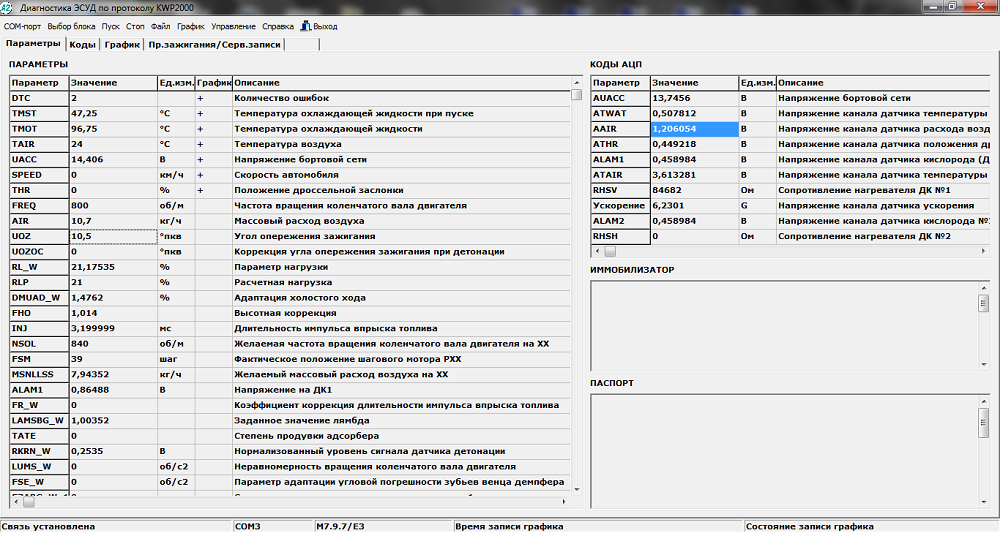

Машина ВАЗ 2112 1.6, 16v, М7.9.7. Прошивка заводская. Ситуация следующая:
Пару дней назад, стали происходить перепады оборотов, то тянет, то не тянет. На холостом ходу при прогретом двигатели бывает так как-будто троит. Свечи менял неделю назад. В общем немного поездил, и вчера загорелся чек. Подключил к ноуту, показывает 2 ошибки:
P1135 - Неисправность цепи нагревателя датчика кислорода № 1
P0134 - Потеря активности или обрыв цепи датчика кислорода № 1 (до нейтрализатора);
Также в параметрах АЦП напряжение датчика расхода воздуха 1,015 В.
Возможности поставить датчик с другой машины нету. Поэтому не знаю, что менять? ДК или ДМРВ? или причина может крыться совсем в другом? Подскажите какие еще параметры могут указывать на неисправность?
Спасибо.
ps во вложении скрины с программы диагностики на включенном зажигании и заведенном двигателе
Включенное зажигание
 Размер файла:  318,35 KB
 Просмотрено:  1621 раз(а)
Заведенный прогретый двигатель ХХ
 Размер файла:  321,64 KB
 Просмотрено:  923 раз(а)

А никто не знает. А вот такой параметр (USHK) - сигнал ДК, В. Это и есть АЦП ДК?
USHK - это АЦП второго ДК, который после ката.

coup16v писал(а):
Да, два датчика, т.к Евро-3 у тебя. Один до нейтрализатора, второй после.
В общем полазил, и нашел только один дк, скинул с него фишку, померил напряжение на контактах, на черном 0.45, на белом 12,6, на другом белом около 4х В.
Когда датчик прогревается, в ацп напряжение вроде скачет, 0,5-0,6В, когда еще холодный показывает 0.45, вроде как работает, если при прогретом скинуть фишку показывает 0,45.
Менять пока не стал, подергал другие датчики.. В результате обнаружилось следующее: при прогретой заведенной машине, снова, как-будто троила расход воздуха был 14-15 кг/ч на ХХ, Регулятор ХХ показывал около 50шагов..
скинул фишку с РХХ, обороты поднялись почти до 1500, потом снова одел, обороты так и остались, заглушил и снова завел и работать стала как надо(!). Расход воздуха стал 9,5 кг/ч, РХХ - 36 шагов.. Сбросил чек, немного проехал, тяга есть, вроде стабильно работает, обороты не проваливаются, чек не загорается, хотя программа все равно показывает те же ошибки с ДК.
Чтобы это могло означать? Проблемы в РХХ?? Может имеет смысл заменить его?
должно вроде как 0,1-0,9

kotmu писал(а):
При выключенном двигателе 0,45В, на ХХ и при 3000об/мин 0,06-0,08В
