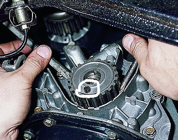

Djumajy
зажигание проверь , может шкив что с коленчатого вала на генератор прокрутился , у меня когда то давно троила и чихала причина была именно в зажигании Smile GM тут не причем Pardon проверь сегмент
