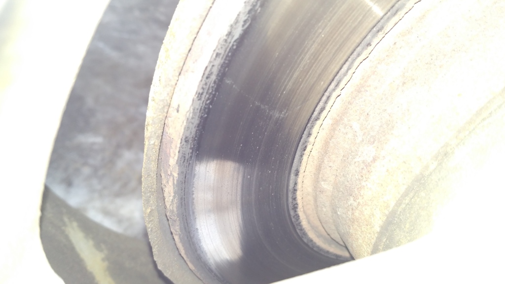

Возникла такая проблема. На ваз 2115 За 2000 км. полностью сожрало передние колодки справа. До железа. При этом слева колодки как новые, такое ощущение, что вообще не тормозило левое колесо, там даже на диске отполирована полоска небольшая только. Сфоткала диски слева и справа для сравнения.
При торможении машину заметно кидает. Сервисмен заменил колодки справа и навешал лапши, что неравномерный износ - это вечная беда пятнашек. Мне как-то не особо в это верится. Даже если и допустить такой вариант - ну не настолько же неравномерный! ))
Отчего такое могло произойти? Куда копать?

Провела эксперимент. Проехала примерно с километр не используя тормоз. Потом сбросила скорость и затормозила потихоньку ручником. Пощупала диски. Правый - горячий, левый - холодный. Барабаны холодные оба.

Была сегодня у других ребят. Правый передний цилиндр приговорили. Говорят был заклинен, я не проверяла. Левый работал, но заменить решили оба. Колодки тоже новые поставили.
Диски были 16мм по верхам борозд + следы от железки колодки на внутренней поверхности правого. Тоже поставили новые.
Скобы и направляющие в норме.
Сзади барабаны почти как новые, колодки стёрты 50%. Не стали ничего менять.
Тормозуха была марки Брент, судя по цвету. Поменяли всю.
ИЧСХ проблема не ушла! Всё так же кидает при торможении влево.

TDream писал(а):Эт чо за диски такие?
Там хороший такой разброс по дискам. 16 - это левый диск, а правый вообще 10 (тот, где колодку сожрало). И внутренняя сторона там выглядит как будто ее пилили рашпилем.

Зафоткала:
IMG_20180218_015800.jpg |
Так диск выглядит справа |
126,59 KB |
119 раз(а) |
IMG_20180218_015846.jpg |
Разница между левым и правым |
88,79 KB |
129 раз(а) |

ЗвездаЗаРулем писал(а): 16 - это левый диск,
Такой цифры даже у нового не бывает. И на картинке это видно.
