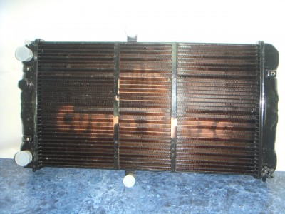

Подскажите, народ. Есть возможность взять его. Вот такой как на фотке. У меня 1,6 8кл. Подойдет ли он? И вообще как по характеристикам? Ставил кто? Спасибо!

Сравнивай со своим по креплениям, в т.ч. по креплениям вентилятора.

Нашел по объяве точно как на фотке. Он вроде двухрядный. В нете погуглил ценник за 3500 на него. Просят в половину дешевше. Он новый. Я просто думаю может не подойти вдруг. Радиаторы на 10 ку вообще отличаются чем? И что у него там за заглушка какая то? На люминивом нет у меня.
Я таких два поставил, один себе один товарищу на 099, оба встали без каких либо шаманств.
Кстати в нете назван ШААЗ
однорядка.
двухрядка
Оренбург
офф сайт
http://www.orenrad.ru/ru/business/production/adv-search/index.php?id15=223
он унифицирован под инж/карбовую версию где датчик ставился в радик, у нас так же, просто глушишь это отверстие или спец заглушкой они продаются свободно либо берёшь любой датчик включения вентиля от карбовой модели и ввёртываешь его .

DAVID 2110
она тежелее, а они борцы за легкость в авто.

DAVID 2110 писал(а):
а ведь немцы, япошки и т.д. не дураки, что медь не ставят
не ставят медь ещё и по одной причине, дорого в производстве, а так как щас кругом удишивления шпарят то не удивительно.
а просто высказал свои очучения
Drinks or Beer
ы себе поставил, молодец!
на самом деле просто уже сил не было видеть опять ццащий радик cry cry cry
а вот я вычитал, что присутствие меди/латуни в системе охлаждения где также трудятся чугун(блок) и алюминий(гбц), последняя очень не кисло разъедается.
про текучие алюминиевые радики я в курсе. у самого радик печки год прослужил и потек.
я кстати нашел причину их текучести, новый радик попробую чуть-чуть доработать. может подольше прослужит facepalm
и про это я вкурсе,
только вот есть тут на форуме один человечек в ветке самара на древней 09 , дак вот у него медный радик отслужил более 5 лет вроде и развалился от реагентов с дорог, никаких проблем выше описаных у него нет .
можно , понял про что ты имеешь ввиду, если не лень то вперёд Wink
КМК, от медного охлаждение будет меньше.
поясню почему: плотность ребер охлаждения у меди и у алюминия очень отличается(если смотреть на просвет)
алюминий очень плотный, обдува больше и соответственно охлаждение лучше.
вот если бы медный радик да еще и с плотностью ребер как у алюминия, то тогда конечно медь.
Если внимательно посмотреть на радиатор приоро-кондеевкий, то он по ребрам точно такой-же как эти медные.
И при том что он все-таки алюминиевый теплоотдача у недо на 50% больше (Данные производителя.)
Посмотри на просвет штатный радиатор, там круглые трубки довольнго редко. А часто - алюминиевые пластины, что на них насажены, собственно тепловой переход между этими пластинами и трубками имеет значение.
У Этих же трубки плоские, мехду которыми гармошкой вложены ребра охлаждения (У буржуев они припаиваются к трубкам, у нас не знаю.)
Так что кроме того что трубок намного больше, трубки обдуваются непосредственно, поэтому данная конструкция намного эффективнее.
Медные радики очень любят тюнингеры, когда с повышенной мощностью штатные радиаторы уже не справляются.
