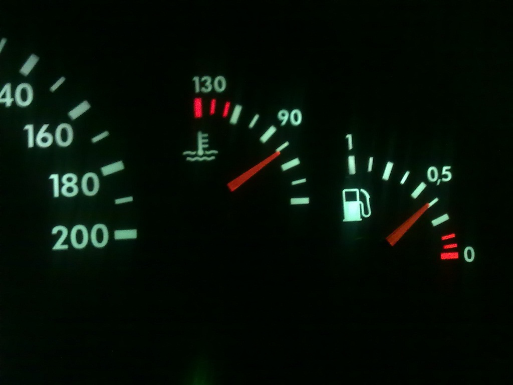

Возник вопрос. У кого как показывает стрелка температуры двигателя.
Хочу понять работает ли термостат

 Мне на Приоре с такими показаниями меняли термос. На трассе больше 80 не поднималась температура.
                Andreiko
				Сообщения: 4503
				Если не глючит сам показатель, то термосу точно кирдык.

				У меня на десятке такая фигня была,даже в городе с включенной печкой больше 75 не нагреть было,однозначно термостат.

смотрите температуру по данным эсуд, если там такие же цифры то скорее всего термос заклинило.

				ArmyMan писал(а):даже в городе с включенной печкой больше 75 не нагреть было
После того, как прогрелся до 75, надо печку на пару-тройку минут отключить тогда прогреется, а потом снова включать печку, попа за это время не отмёрзнет, зато летом заеб.к
У меня в цатиградусные морозы, если чепка на 2й, то также как у ТС, закрытие решётки радиатора в корне исправляет ситуацию
В нашем климате (зимой - 30 летом +30, разница более 60гр.) всёравно не найти термоса хорошего для лета и зимы, это всё равно что круглый год ездить на всесезонке

				Andreiko писал(а):Если не глючит сам показатель, то термосу точно кирдык.
А если термостат поменян, а ситуация та же осталась? Температура на 70 гр. держится. И как может глючить показатель?

				ElenaArkhipova писал(а):И как может глючить показатель?
Ну либо сама стрелка работает неправильно (это же прибор - может и отказать), либо не работает датчик температуры ОЖ, к которому она подсоединена.
Во впрысковых тазах два датчика температуры ОЖ - один для стрелки на приборной панели, второй  - для контроллера управления двигателем.
Проверить вообще-то легко: нужно подключить сканер и посмотреть, какую температуру показывает датчик контроллера. Если она расходится со "стрелочной" - значит, неисправна стрелка либо датчик стрелки.
Если совпадает - значит, неисправен новый термостат, такое тоже случается сплошь и рядом.

				у меня в городе около 90. По трассе после торможения двигателем и при езде с малой нагрузкой по холоду ближе 80. У коллеги гранта в движении больше 80 не поднимается. Считаю не стоит париться.
ЗЫ Прибор не врет. Проверено сканером.

				Чуть чуть не доходит до 90. Но поднимается долго, минут 20. Пока терпит, но видимо придется менять начинку у термостата, на следующую зиму.

				если прогревается движок быстро, то фиг с ним 80 может быть, но если большой круг всегда приоткрыт это не гуд, я бы 1.4 задолбался прогревать.

				Serge! писал(а):У коллеги гранта в движении больше 80 не поднимается.
 Это вроде гранто-термостаты так работают, ваз сменил поставщика(на гранто-форуме читал владельцы от 2108 вставку ставят чтоли, чтоб 90 градусов держал). На приоре 2012г у знакомого так-же с завода, 80 держит температуру.

				d.dmitry писал(а):Serge! писал(а):У коллеги гранта в движении больше 80 не поднимается.
я в курсе. Ну пусть работают, ничего страшного имхо. Вся разница в том, что на ино стрелку мозги ок. 90 держат, а у нас датчик. Вот люди и дергаются. У брата на лаче тоже температура по компу ближе к 80. На приборке - 90. По мне так нормально, если печка теплом дует.

				у меня также. Кстати, при тесте приборки, стрелка не доходит до максимума ровно на столько, как и до 90 гр. при прогретом двигателе.
