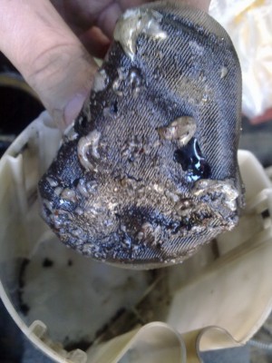

Возможно из за того что не так давно было обнаружено в баке в виде сеточки... зрелище не для слабонервных.
Говно-бензин.jpg |

Цитата:...было обнаружено в баке в виде сеточки...
смола, гудрон? масло? что это?

zerr0men писал(а):Цитата:...было обнаружено в баке в виде сеточки...
Это бензин, не видно что ли?

епта, это в каком городе такой бензин!? заправка газпром чтоль? о_О

Лёшций писал(а):епта, это в каком городе такой бензин!? заправка газпром чтоль? о_О
Сложно на самом деле сказать, т.к. была поездка на море в общей сложности 3500км, бывали разные заправки, в городе обычно заправляюсь на ТНК, сейчас после замены сетки далеко не ездил и заправляюсь только на ТНК, через 3-4т. загляну в бак, если с сеточкой все ок, значит где то по пути была соляра. Заправки были в основном подсолнух, как там, роснефть что ли. 2-3 раза бывали другие, уже не вспомню название. Газпрома вроде не было ниразу.

Это пи*пец какой та. Такое впечатление что в баки что то живёт, типа мидузы
Наездил 150т. За 10 лет. Не так давно менял бензонасос (ошибочно), сеточка и бак девственно чистые (сам был в шоке!)...
Где вы такой
бензин жижу находите?!!
Заправляюсь на нелюбимом многими Лукойле (официальные заправки а не клоны частные, есть на оф. сайте лукойла) и Шелл (их мало и дороже, но бензин нормальный чаше всего). ТНК по моему так себе, Газпром вообще не понятно что (самые дрянные заправки после косметического ремонта под него переделывают). Но особых "похвал" заслуживает ВР!!! Самые дерьмовые заправки с худшей "жижей"!!!!!!!!!!!!!!!!!!
ВР ЗЛО!!!!!!

Да я сам охренел от этих соплей. Раньше менял, была просто темная, а тут такое...
