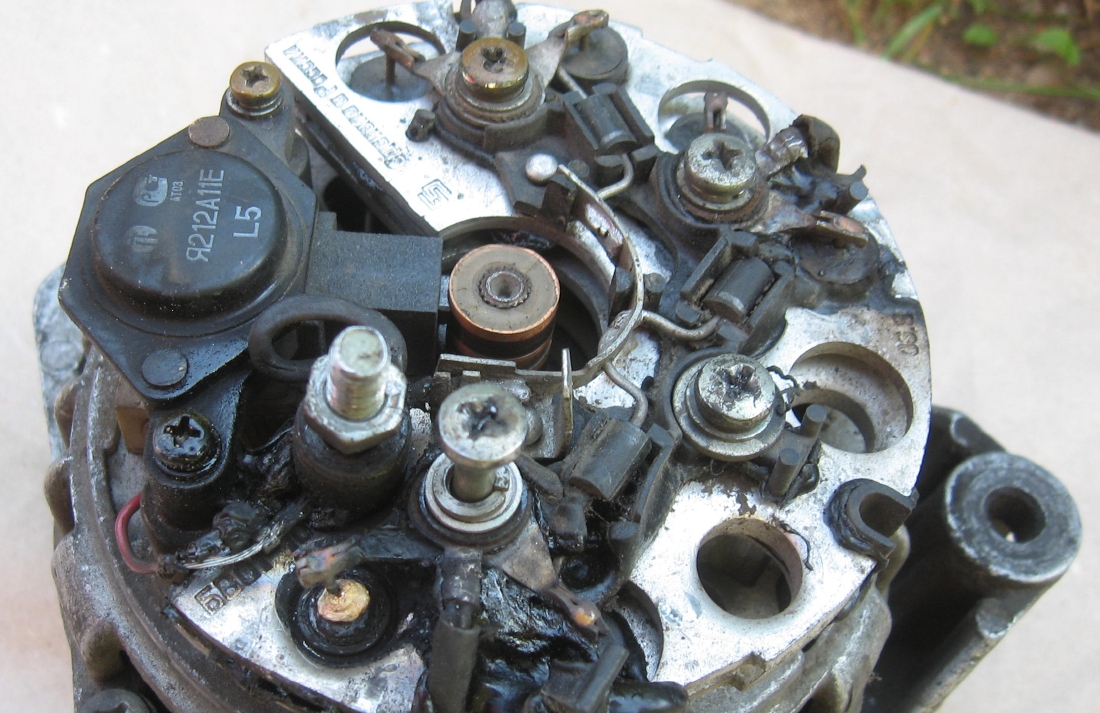

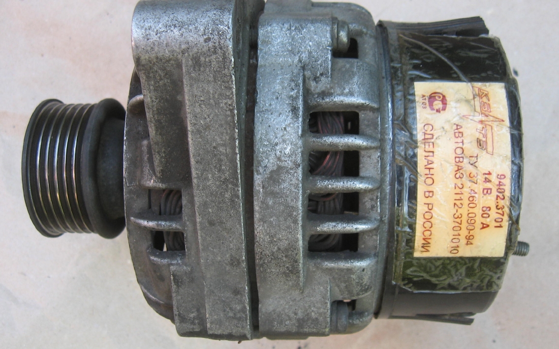

Во время очередного стояния в Подмосковной пробке, периодического включения вентилятора системы охлаждения, почувствовал запах паленой пластмассы, а потом увидел, что из под капота пошел дым.
Выключил двигатель и обнаружил, что густой дым идет из-под крышки генератора, как-будто сгорела обмотка.
Снова завел автомобиль, - никаких ламп неисправности на приборной панели не загорелось. Отогнал машину на обочину, снял генератор, крышку, а там - весь блок выпрямителей оплавился.
Съездил в магазин, купил новый генератор, поставил, поехал все нормально. Откатал 150 км, простоял в автопробках 4 часа, - все работает нормально, зарядка идет, ничего не дымится.
Вопрос, - отчего мог сгореть старый генератор(ему 14 лет)? Сам по себе или от нагрузки? Если от нагрузки, - то почему не сгорели предохранители и надо ли что-то проверить в электрике автомобиля, чтобы и новый генератор не сгорел?

На гену идёт провод с аккума без предов.Скорей всего срок пришёл.
Гена перебирался?
Ажур
Гена ни разу не перебирался. Купил к нему на всякий случай запасной блок со щетками, но он так и не пригодился, - не щетки сработались, а сгорел блок выпрямителей.
А что значит срок пришел? Каков у них срок службы, надо было значит перебирать и профилактически что-то менять?

От плохих контактов и нагрева в этих местах и оплавился ваш генератор, переодически обслуживать надо было, чистить, протягивать и т.д.

Коллекторные кольца как новые.Сколько прошла машинка?

Надо было всего-то подтягивать иногда винты крепления моста к обмотке статора (3 шт.) ну и плюсовую втулку.

Плюсовой контакт с проводами машины был подтянут сильно, с трудом раскрутил двумя ключами на 10мм, а вот внизу контакт болтался, но я подумал, что там оплавилось внутреннее неразборное крепление.
Винты крепления выпрямительного блока (3шт с диэлектрическими прокладками) +1 без прокладки, подтягивал год назад.
Щетки снимал и угольную пыль очищал тоже год назад.
Машина прошла 125000 км за 14 лет.
В момент сгорания постоянно работал Карлсон, печка, дополнительный вентилятор в салоне, магнитола и фары ближнего света и противотуманки.
Может быть дело в аккумуляторе? У меня стоит VARTA Silver 62ач, ему правда уже 10 лет, но работает отлично, я его регулярно подзаряжаю от зарядного устройства, так как всю неделю машина стоит в гараже, со снятой минусовой клеммой с АКБ.
При этом ток зарядки быстро падает до минимума. Зеленый индикатор всегда горит.
Езжу только по выходным на дачу и то кроме зимы.

контакты что на диодный мост прикручиваются иногда,ради профилактики надо чистить! Я не удивлюсь если на старом генераторе заменить диодный мост и он заработает! Я с собой на всякий случай вожу диодный мост и щётки,это что касаемо генератора!

Пробило диод моста. При пробое через него аккумулятор замыкается на корпус. У меня было похожее, диод пробило, а я закрыл машину и ушел. Он все оплавил и высадил аккумулятор. Повезло что не загорелось ничего.

Диодный мост там уже не заменишь, надо менять весь выпрямительный блок в сборе, но еще не факт, что с обмотками все ОК.

А чем отличается выпрямительный блок в сборе от диодного моста, и почему его уже не заменишь?
Ажур
Точно не могу сказать, так как не занимался пока этим вопросом подробно, но диодный мост, - это такая круглая конструкция с диодами, крепящаяся на 4-х болтах и все. Цена вопроса - 300 рублей в магазинах Русь Трейд. А у меня кроме этого оплавилось все вокруг этого моста, - пластиковые стойки, держатель штыря плюсового контакта, сгорела изоляция на выводах обмоток, оплавился конденсатор, разрушились диэлектрические шайбы и пр.
На фото видно же. Дым валил приличный из под защитной крышки, как будто горела обмотка. Но внешне обмотка вроде цела, а что там внутри, - вопрос. Лампа отсутствия зарядки на приборке не загоралась.
Но диодный мост надо прикупить в запас, мало ли что, с новым генератором случится.
