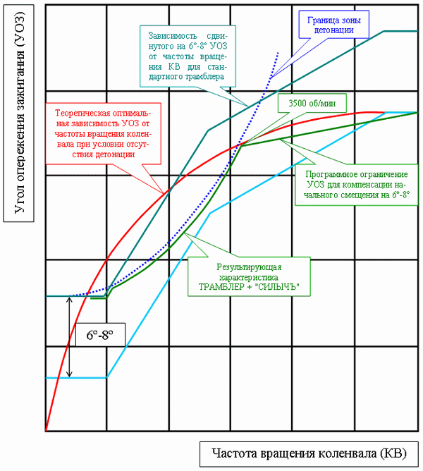

Этот метод по Наилю не верен, и вот почему. В кривой характеристики специально заложена некоторая зона не выходящая на оптимальные углы. Для чего он нужна? Для того что карб. не инж. и у него нет мозгов,думать не умеет..
К примеру отрегили мы по методике Наиля и вроде бы всё пучком и машинка полетела. Good Но, есть одно но. К примеру сильный встречный ветер,груженый автомобиль или пологий затяжной подъём.
В этом случае мы вынуждены будем нажать на гашетку немного глубже чем обычно. И получим мы затуп и потерю мощности. cry Потому что обороты у двигателя останутся прежними или упадут под нагрузкой,ваккум в диффузорах то же понизится и смесь немного обеднится. А как писали выше -бедная горит быстрее,а мы накрутили трамблёр в плюс больше чем нужно и даже ваккумник не сможет понизить угол до нужного значения. Смесь сгорит ещё до подхода поршня к ВМТ. В итоге получим мы обратный удар и потерю мощности+к этому возможно и детонацию. Поэтому придётся давить нам гашетку ещё глубже,что бы в работу вступили ЭМР и эконостат,смесь обогатилась и сгорела нормально в нужной точке выдав нужную мощность. Только всё это потянет повышенный расход топлива и износ двигателя,которого не было бы при регулировки по стробу.
У меня показометр стоит, состояния открытия др.заслонок и он неоднократно мне это подтверждал, что уже при отклонении НУОЗ на +-0.5гр. гашетку приходилось давить глубже чем обычно.Ещё раз повторюсь-это не инжектор и тут обезьянничать только себе хуже.
