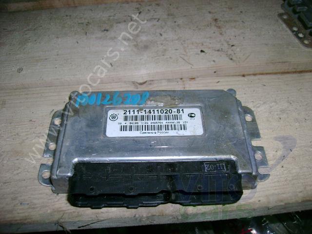

Ни че не пойму в том описании нет моего ЭБУ у меня J1-02 вот это оно

серега 180989 писал(а):нет моего ЭБУ
2111-1411020-81 это Январь 7.2
http://www.autolada.ru/viewtopic.php?t=99337
