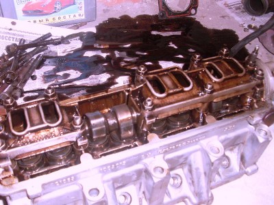

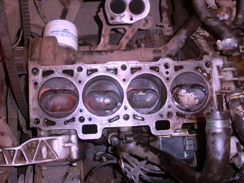

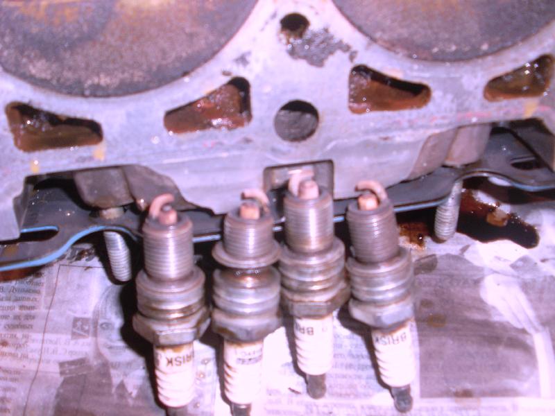

Снял ГБЦ своего авто ваз 2110, 70 тыс. пробегу. Буквально 4 мес. назад скидывал ГБЦ, так как пробило прокладку и тосол шел в двигатель и валил белый дым. Прокладку поменял все вроде поставил, но работа двигателя не вызывала доверия после моего ремонта. двигатель трясло, метки ГРМ выставил правильно, при езде старте машина начала тупить, потеряла динамику. Первое время из выхлопной также шел белый дым, но после прогрева пропадал и из выхлопной капала вода, но на вкус не сладкая. Тут я и забил и начал ездить. Масло и тосол все таки начали по чуть чуть уходить. И тут я решил проверить пневмотестером ПТ-1 на герметичность. Выставил 1 поршень в ВМТ, выкрутил свечи и дал воздуха. Из рессивера, соседних свечных колодцев шло сильное шипение воздуха. Т.е. негерметичность на лицо в двигателе. Так как мне все это надоело решил снова скинуть ГБЦ и детельно все проверить. ГБЦ шлифанули мне ранее (4 мес. назад) так как на ней были раковины от тосола и отрегулировали клапана. Может еще дело в маслосъемных колпачках, каков срок их службы? Подскажите на что обратить внимание?
1. Поршня не люфтят, пробовал рукой их покачать в разные стороны.
2. На поршнях имеется нагар
3. На 2 и 3 цилиндре не доконца закрыты клапана, не знаю как их различают (впускные или выпускные). Может отсюда и травило воздухом.
4. Что можно сказать о свечах?
5. как проверить на герметичность клапана? Знаю, что на все клапана надо налить керосина и посмотреть текут ли они. Но у меня некоторые клапана не закрыты, как их закрыть?
6. Что еще нужно проверить и поменять, а то с таким успехом скоро на слепую буду разбирать ГБЦ как калашникова hehe.
Описание: Свечи
Размер файла: 67.93 KB
Просмотрено: 296 раз(а)
sdubinov
Мож распредвал снять ?
1973qwert

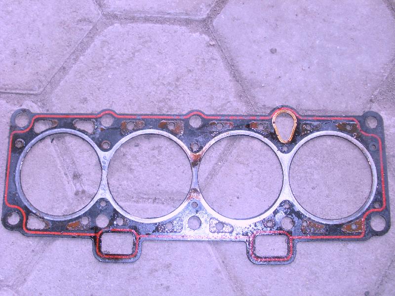

фото прокладки надо
вроде как прогар прокладки со стороны головки между третьим и вторым. качество фото бы получше.
распредвал можно покрутить. а вообще какое то все уставшее. головку фрезеровали а чистоты не видно. на блоке что за темнота вокруг четвертого.
Нужно было не просто в ВМТ, а в ВМТ в конце такта сжатия, т.е. когда все клапаны в цилиндре закрыты. Есть ещё одна ВМТ - конец такта выпуска, тут есть "перекрытие", т.е. когда и впускной, и выпускной клапаны открыты. Уверен, что не попал в перекрытие при продувке горшка?
Что значит не доконца закрыты? Ты распредвал то не снял что-ли?
А различают клапаны так: тот, что больше и черней (тарелка), тот впускной; тот, что меньше и "поджаристей" - выпускной.
Покрути р.вал, если не снял его, посмотри будут ли закрываться клапаны и проливай их тогда по очереди.

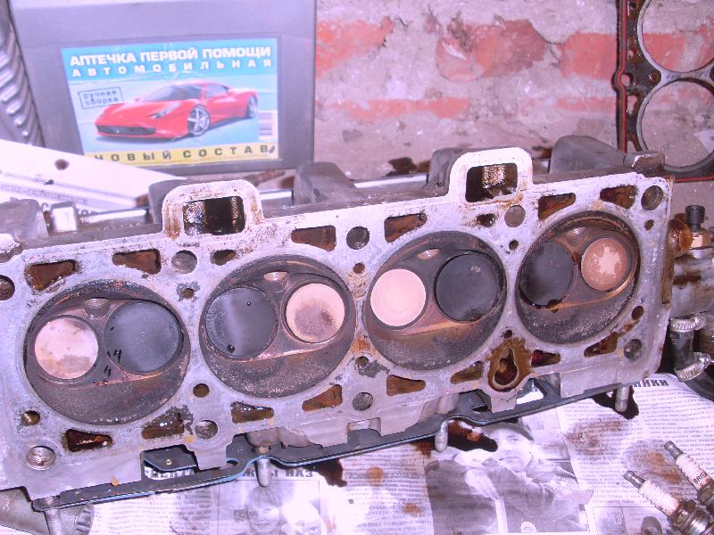

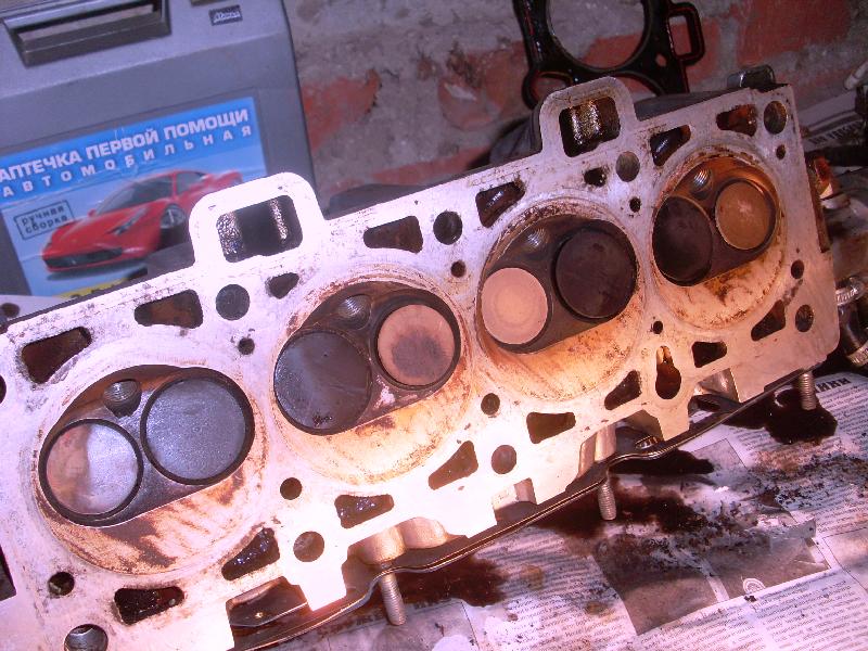

krendel
Еще фото

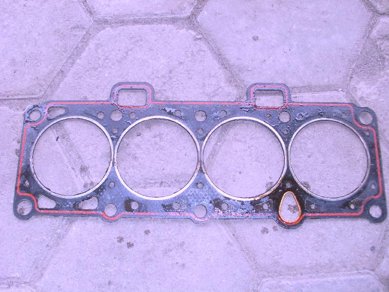

1973qwert
судя по прокладке очевидно что газы между вторым и третьим. так же налет белый о тосоле говорит. 1 и 4-м.
такое впечатление что головку затягивали от фени.
автор расскажи как головку затягивал. мне кажется что без динамомометра.

Ну да, затягивал без динамометра, но по мурзилке. Сам уже склоняюсь, что плохая затяжка головки. Сейчас попроливал клапана на герметичность, все вроде бы в порядке. Как не хочется рассухаривать и вытягивать клапана да и съемник нужен. Неужели за 70 тыс. пробега придут клапана в неисправность?
AMAROCK
krendel
1) Из блока из резьбы болтов ГБЦ остатки тосола удалил ?
2) Сами болты ГБЦ смазал по феншую ?
Вот тебе два фактора, могущие привести к незатягу ГБЦ, и прогару прокладки.

Снял распредвал и залил бензин в отверстия клапанов (камеру сгорания) и через клапана бензин начал течь. Плюс когда переворачивал головку со снятым распредвалом для пролива забыл про стаканы с регулировочными шайбами и они повыпадали. Теперь точно придется регулировать клапана, ну это не страшно. Что делать после пролива клапанов рассухаривать или как?
