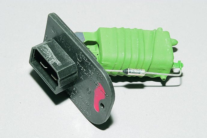

Не работают 1-2-3 скорости печки ВАЗ-2112 2004г.в
Как я понял, нужно купить дополнительный резистор печки?
Устанавливается он под жабо, и вкручен в корпус печки?
Если кто-то уже менял данный дополнительный резистор, скажите, можно ли его не покупая, отремонтировать старый, пропаять-заменить резисторы?
Есть ли на нем плавкий термопредохранитель и можно ли его заменить предохранителем?
Если можно, то предохранителем на какой ток?
Заранее спасибо за ответы!

РДО 2108-8101081 применяется на самых старых блоках САУО, у которых только 2 скорости. (0 А 1 2).
РДО 2110-8118022-01 устанавливается на модифицированный отопитель до сен-2003г, блок САУО имеет 3 скорости (0 А 1 2 3).
Самая распространенная неисправность в этом сопротивлении - перестают работать все скорости печки, кроме максимальной 3. Причина - отпаивается термопредохранитель (указан красной стрелкой), лечится припаиванием его на место. Но если будет отпаиваться и в последствии, надо смотреть в сторону моторчика, моторчик берет очень большей ток (не смазан, износ щеточного узла и т.д.).
РДО 2123-2118022 устанавливается на последние отопители с сен-2003г, блок САУО имеет 4 скорости и не имеет режима авто (0 1 2 3 4).
Вот у меня блок такой, со скоростями печки 0 1 2 3 4
Постараюсь отремонтировать старый, там всего два резистора и термопредохранитель.

Кто-нибудь знает, какой нужен термопредохранитель для ремонта этого дополнительного резистора?
Потому что, если на второй картинке термопредохранитель припаян легкоплавким припоем (насколько мне видно), то на третьем рисунке его заменяет просто вставка плавкая температурная (цилиндрик на двух усиках) и она не отпаивается, а просто перегорает.

Ребят, у кого в руках есть такой дополнительный резистор, прочитайте что написано на маленьком блестящем цилиндрике, плиз Smile
На какую температуру покупать термопредохранитель? (они в магазине копейки стоят), купить и припаять, а большие резисторы с вероятностью 99,999 целые.

Нет, температура у этого прибора (термопредохранитель) является основным параметром.
Такие же как на рисунке термопредохранители ставят, например, на бытовые чайники водогрейки мощностью 2кВТ
На корпусе данных приборов нанесена маркировка, которая говорит о температуре, при которой внутренний проводок расплавится и разорвет цепь.
Т.е. его можно в процессе припаивания вывести из строя, если тепло паяльника достигнет внутреннего элемента прибора и тот расплавится (температура паяльника примерно 250С).
Я такие термопредохранители не раз менял в разных устройствах.
В качестве примера, я приведу тебе ссылку http://www.chipdip.ru/catalog/thermal-fuses/
По ней прекрасно видно, что максимальный допустимый ток у всех один - 15 Ампер, а вот температура, таки, разная, от 105С до 250С с шагом в 5-10 градусов цельсия.
У кого есть под рукой, посмотрите маркировку термопредохранителя, плиз Smile
То есть он одноразовый.Для чего он тогда нужен,для защиты корпуса печки от плавления? при забитом фильтре,летом. facepalm Я предполагал что там стоит как на всех автомобильных электромоторах термобиметаллический предохранитель или примерно такой, http://www.kontest.ru/catalog/item/1839576
по характеристикам но возможно в другом корпусе.Если есть желание попытаться купить этот предохранитель тогда, вам стоит зайти в ближайший магазин автозапчастей и посмотреть там его маркировку

Alexsa91
Сообщения: 1325
Откуда: Россия
Авто: наше и не наше
Сообщение Добавлено: 03 Декабря 2013 16:02
Ответить с цитатой
Насколько я понял логически, он там установлен возле двух проволочных резисторов, которые намотаны на керамическую оправку.
При затруднениях во вращении моторчика печки, через какой либо резистор (в зависимости от положения ручки на блоке САУО) потечет повышенный ток и вызовет нагревание спирали, которая в свою очередь нагреет пространство около себя и этот термопредохранитель, который разорвет цепь.
По маркировке, угу, так и хочу сделать Smile

Alexsa91
Отремонтировать можно. Купи термопредохранитель 130 оС на 10А и перепаяй.

pavel74 писал(а):
Alexsa91
Почему на 10А ?? Должно быть не менее 20А!!
согласно схеме через него идут токи на всех скоростях,на 3(когда задействован 1 резистор) ток в номинале 15А если напряжение в сети больше номинального, то и ток возрастёт.ИМХО не менее 20A/
По поводу температуры, это не чайник где стандарт 115 гр ,типа вода выкипела.Если посмотреть в Ф.А.К Там есть тема про эти резисторы в предыдущей модификации Пластинка просто отпаивалась Значит нагрева до 200 гр резистор не боится.Я думаю надо искать причину по которой он сгорел.Я менял мотор, было замыкание в роторе http://www.autolada.ru/viewtopic.php?t=154662&highlight=%F0%EE%F2%EE%F0.
Ток был более 30А сгорал предохранитель в Ч.А. а этот живее всех живых.В принципе если найти причину его можно вообще выкинуть(заменить куском провода,или если хотите припаять пружинку,как раньше делали в телевизорах)

Alexsa91
Сообщения: 1325
Откуда: Россия
Сообщение Добавлено: 04 Декабря 2013 15:40
Ответить с цитатой
Спасибо всем ребятам, кто помогал мне решить эту задачу.
Все дело оказалось в дополнительном резисторе, вот такого типа:
Отпаялась пружинка-предохранитель.
Запаял обратно, скорости 1-2-3 заработали.
Четвертая скорость не работала потому, что появились кольцевые трещины по пайке в блоке САУО. Пропаял и все стало работать.
Еще раз всем спасибо! Smile

номинальный ток через сопротивления резистора:
– 5,1 А - при работе на первой частоте;
– 9,0 А - при работе на второй частоте;
– 14,0 A - при работе на третьей частоте.
Это в номинале при повышенном напряжении в сети будет ещё больше!!!+запас

Vit59
Мерил на снятом двигателе отопителя 2111 так запомнилось. Но это на уже перебранном и смазанном. На предохранитель не смотри - мало имеет общего с потребляемым током - должен не сгореть при пуске и защитить при КЗ.
Alexsa91
Это хорошо, что у тебя оказался такой резистор - самая толковая конструкция на мой взгляд, ремонт занимает минимум времени и не нужно ничего дополнительно приобретать и потом мучаться изгибать и припаивать.

pavel74 писал(а):
Vit59
facepalm Кто же так Делает? ясен перец что двигатель на Х.Х потребляет мало lol1 А его нагрузи. вентилятором и создай рабочее сопротивление в системе.
Профиль заполни не понятно какая у вас печка. Новая кушает побольше,но не на много

economist6
Сообщения: 3316
Авто: ВАЗ2112, BMW 528ie12
Сообщение Добавлено: 07 Декабря 2013 00:38
Ответить с цитатой
Расслабься, не на долго скоро опять пропадет. так менял их штуки три пока в сервисе добрый мастер не сказал что мотору печки хана. Поставлю, поработает три дня и вперед за новым. Потом даже паял пружинку, но она нагревалась и отваливалась снова. В общем мотор поменял и последний резистор уже наверно лет шесть стоит, агрегат вечный:)
