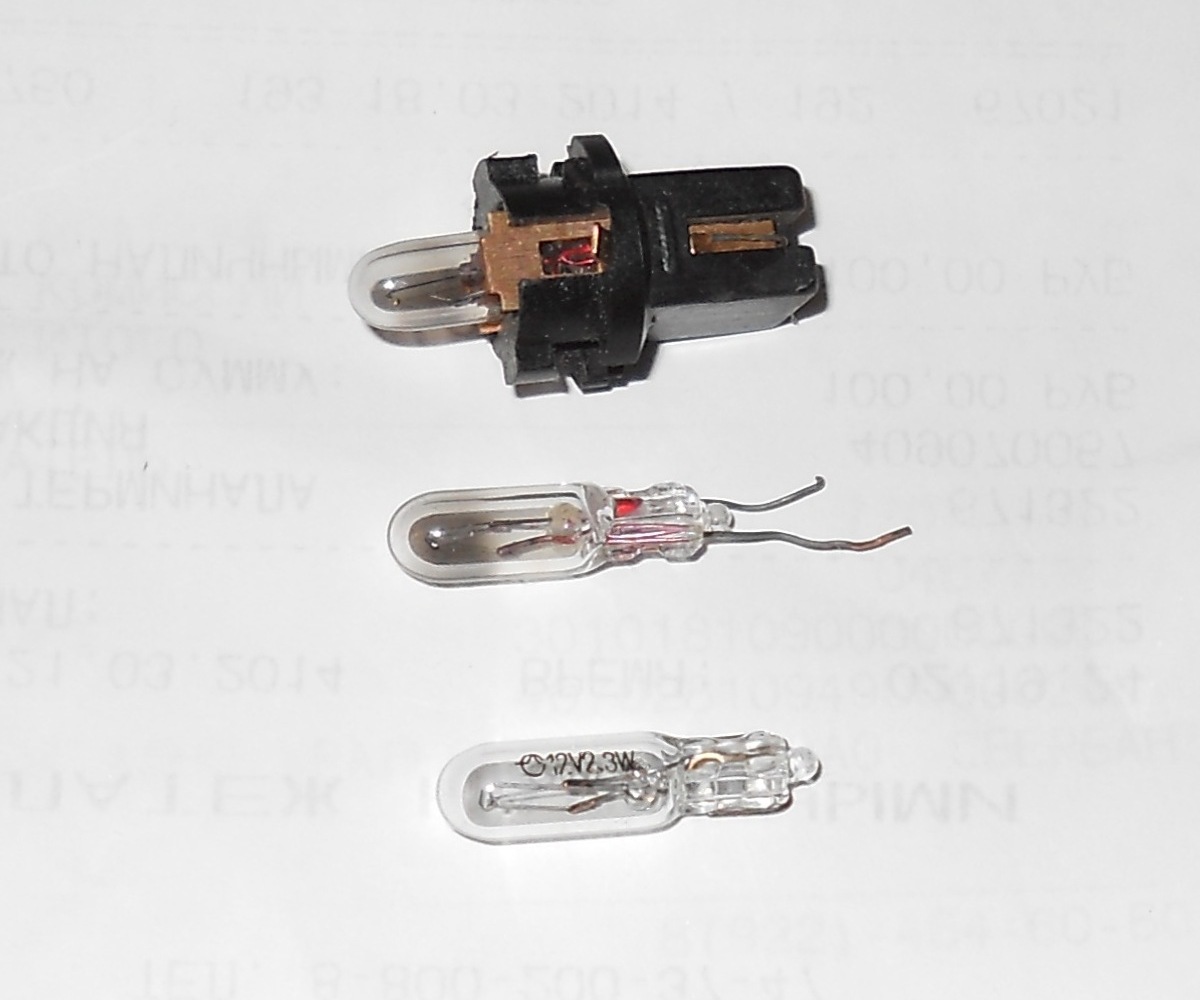

Добрый вечер!
Перегорела лампочка подсветки спидометра. Снял верхнюю часть панели, выкрутил лампочку с корпусом. Лампочка имеет длинные контакты, которые оказались загнуты с другой стороны корпуса и как будто припаяны, хотя припоя не видно. Разогнул, вынул и не нашёл аналога.
Маркировки на лампочке не видно. Вставил новую 1,2 Вт - тускло. Вставил на 2,3 Вт - тускло. Тахометр освещала родная лампочка. В сравнении кажется, что ярче раза в два. Стал регулировать подсветку. Старая светит неплохо даже на минимуме. 2,3 Вт - только на максимуме. Родные нигде не нашёл, даже в интернете.
Решил во все три патрона (средняя не горела с начала покупки машины) вставить 2,3-Вольтные и сделать яркость на максимум.
Кто-то видел такие лампочки? Может, они вовсе не автомобильные и надо искать их в радиотоварах? Интерес, естественно, - спортивный. Авто - ВАЗ-21093i.
На фото сверху - вниз: родная рабочая, родная перегоревшая, новая на 2,3 Вт.

на Автоприборовских панелях такие лампочки стоят. впринципе у на вроде как не экзотика, найти можно.
что касается светодиодов в места лампочек - неравномерно светить будет, если делать, то лентой диодной, будет равномерно.
Именно такие А12-1,2 и устанавливаются заводом и для освещения приборки, и как лампы контроля.
Существуют две конструкции этих ламп с патронами.
В одной,как у тебя,выводы ламп приварены контактной сваркой к лепесткам патрона - это видно в нижних окошках патрона.
В другой лампа съемная - её выводы отогнуты вперед на стеклянную ножку цоколя.Патрон для такой лампы имеет внутри 4 пружинных контакта,по два на каждую сторону цоколя лампочки.

Таких лампочек (с отогнутыми контактами в сторону нити) в каждом автомагазине полно.
У меня они светят очень тускло. Может, это особенность моей модификации - на панель приборов подаётся ток с другими характеристиками и требует тех лампочек, с длинными контактами?
Какая у них мощность-то? 4-5 Вт?
Точно такая же 1,2 Ватта.
Лампочки абсолютно одинаковые.
Напряжение на подсветку приборки у всех одно и то же подается,но может изменяться регулятором.
Проверь тестером напряжение подаваемое на лампы подсветки.
Может у тебя реостат дурит?!
