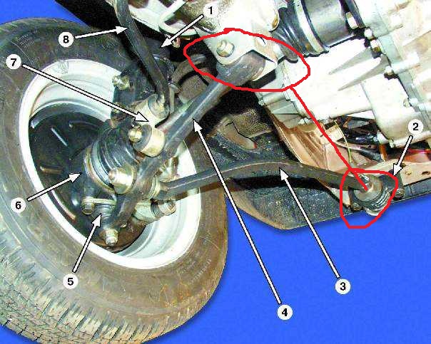

Возникла идея, а что если на стандартные сабли поставить распорку? Просто рычаги треугольные очкую ставить, говорят лопнуть могут. Хотя если фирменные брать..., но дорого! Распорка между точками которые указаны на фото. Давайте помусолим.

Схема с рычагами аля08 ОЧЕНЬ хорошо демпфирует удары. Стоит ли лишать себя столь беспроблемной и надежной подвески решай сам.
СССашка
удары снизу? как же я чувствую перемещения колеса во время движения продольные. колесо словно жвачка между тисками. Разве на ино такое допустимо? Ага сколько десятилетий они уже заботятся о безопасности а наши все строят машины основываясь на разработки 60-х годов facepalm

СССашка писал(а):
удары снизу
Спереди и снизу. Продольное движение колеса хорошо компенсируется заботливо выточенными и установленными шайбами с обратным конусом(на переднем салентблоке растяжки).
а треугольные рычаги это чтобы скучно не было? Да, еще я упустил момент перемещения третей точки относительно тех что указал, даже с моей вымышленной растяжкой Smile

А куда уйдут удары от ям, рельс и тому подобное? supercool

Логичней было бы с подрамником ставить.
Но я уже 3 год на треуголках езжу и не жалуюсь.

LAVik
СССашка на ино ведрах колёса тож гуляют еще как. видел какие Сайсентблоки на етих рычагах- размером с мужской кулак поэтому и вибрации нет + подамник. а у нас сайленты с гулькин буй facepalm и поетому люди получают (относительно стока) хорошорулящююса телегу.
в стоке эти удары принимает на себя сайлентблок передней балки. если поставить треуголки то эти удары пойдут на кронштейн (ухо- еще так некоторые называют) крепления рычага передней подвески т.к. там установлен сайлентблок меньшего размера следовательно вибрацию на кузов он будет передавать хорошо (и ваабше в стоке на него идет только поперечная нагрузка- а после переделки добавится еще и продольная)
Если уж собрались ставить рычаги (или распорку) тогда в худшем случае надо в переднюю балку внедрить вместо сток сайлентов- ромашки- для равномерного распределения нагрузки при торможении-разгоне.
