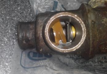

Денис Кулик писал(а): Где так сильно может остывать тосол что не открывается большой круг?
Проблема, скорее в том, что большой круг не закрывается полностью. Часть горячей ОЖ стравливается в радиатор, где благополучно остывает, не успев добраться до нижнего патрубка, поэтому нижний патрубок холодный. Как-то так...

Денис Кулик
На форуме 10 лет
Сообщения: 745
Откуда: Тюменская обл.
Авто: 21099i Bosch 1.5.4 R83
diman99
Верхний всегда горячий. Попробую заменить термоэлемент
