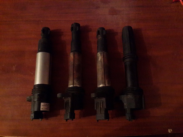

дело в катушке. пропуски воспломенения в одном из цилиндров , вот и провальчег.

поменяю катушки

хочю конечно поменять только катушки, но жаба душит (закидает снова боюсь)

расход по городу 13.5, изза пробитой катушки такой расход...
сначала заменить катушку и посмотреть, как будет ехать машин, а чтоб не думалось, после замены - диагноза с осмыслением данных.

Поменял я катушки со свечами, свечи бош поставил... машина конечно поехала по другому, нет больше заметного пропуска и захлебывания на низах.
И еще думаю может дросель загадился.
