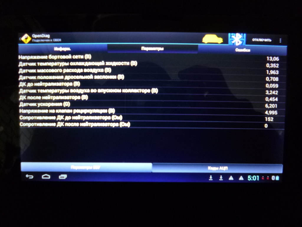

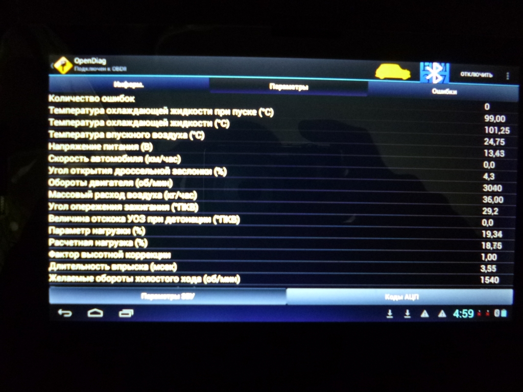

Добрый день. Проблема -высокий расход доходит до 15л по городу, чуть меньше трасса. Ваз 21101 8 кл. пробег 57000 с нова. Контроллер Бош 7.9.7. евро2, ДМРВ Бош 037. Свечки в отл. сост. Мотор 21114 1.6 Провел диагностику и сфоткал. Скажите на что стоит уделить внимание. Заранее спасибо.
Проверял на ХХ и при 3000 об/м.
при 90 гр.
АЦП па ХХ
ДОТ 0.371
ДМРВ 1.543
ДПЗД 0,464
Дк до нейтролиз. 0,073
Дк после нейтрал. 0,45
Датчик ускорения 6,201
напряж.на клапан рецеркул. 4,995
при 3000 об
ацп
дот 0,352
ДМРВ 1,963
ДПЗД 0,708
Дк до нейтролиз. 0,059
остальные те же.

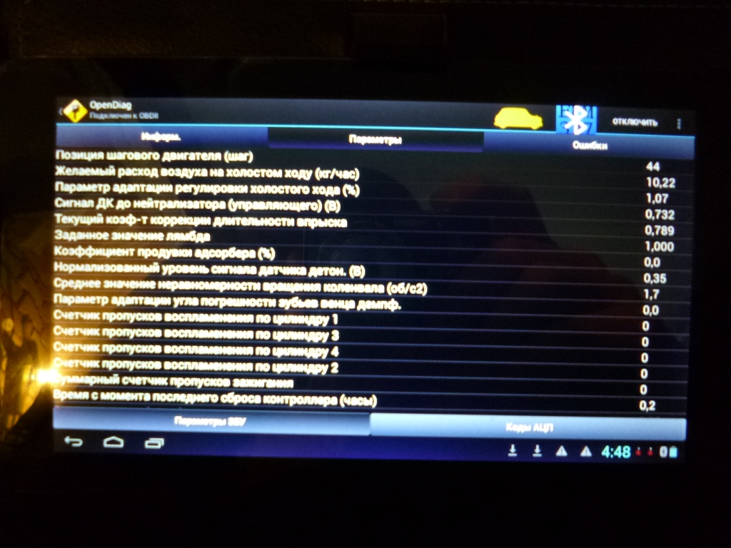

Параметры:
на хх:
Массов. расх. возд. 13,40
УОЗ 7,5
Пар. нагрузки% 26,60
Расч. нагр.% 26,25
Фактор. выс. коррекции 1
Длит впрыска 4.16
шаг 44
Желаемый расх.возд.10.22
Параметр адаптации рег. ХХ% 1.07
Сигнал до нетрализ. управляющего 0,732
Текущий коэфф.длит. впр. 0,780
Нормализ.уров.сигн.датчика детонации В 0.35
Расх.топлива л/ч 1.01.
при 3000 об
Массов. расх. возд. 36
УОЗ 29,2
Пар. нагрузки% 19,34
Расч. нагр.% 18,75
Длит впрыска 3.55
шаг 67
Желаемый расх.возд. 15.43
Параметр адаптации рег. ХХ% 2.16
Сигнал ДК до нетрализ. управляющего 0,743
Текущий коэфф.длит. впр. 0,810
Нормализ.уров.сигн.датчика детонации В 1.45
Расх.топлива л/ч 2.74
Какой вывод можно предположить?

АЦП ДМРВ при нулевом расходе какое? Ау! lol1
chykas писал(а):
если свечи не черные-значит смесь в норме
Ну, как бы ДК в системе есть, он может "вытягивать" свечки, т.е. править смесь до нормы при том, что изначально по параметрам других датчиков она рассчитывается неправильно.
Вот конкретно по его данным лично я вижу следующее (не настаиваю, поправляйте):
Расходы воздуха завышены, под них ЭБУ соответственно должен бы и лить, но мгновенный расход бенза хоть и в краю (макс), но всё ж в норме. А вот теперь текущая коррекция... Она явно ниже порога 0,95. О чём это говорит? О том, что под замеренный ДМРВ расход воздуха ЭБУ таки переливает, это дело вынюхал ДК и через уменьшение коррекции таки приводит смесь к норме.
Всё бы хорошо, да только это хорошо будет только в установившихся режимах, а вот при динамичном педалировании - перелив таки приключится.
Рискну предположить, что ДМРВ пора отдыхать.
Конечно, эт пока всё домыслы... Нужно АЦП ДМРВ нулевого расхода, аддитивная коррекция и таки график ДК, что б увидеть, где он дольше "подвисает" (подозреваю, что он дольше висит вверху, т.е. в богатой смеси).
И ещё, а разве на 21114 моторы ставили 037-ые ДМРВ? Вродь 116-ые должны бы уже быть?
Это моё виденние... Поправляйте. Pardon

alex418 писал(а):
Нулевой АЦП ДМРВ надо привкл. зажигании смотреть? т.е. без завода мотора?
ДА!
надо не на ХХ, а просто при включённом зажигании на незаведённом моторе, т.е. АЦП датчика при нулевом расходе.
Через строчку что ли читаешь? facepalm
alex418 писал(а):
Да , скидывал ошибки( типа напряжение упало), и была клемма до диагностики скинута
От то то я и смотрю, что самообучение девственно чистое, как на новом моторе...
Теперь копи аддитивную и график ДК уже давай... хотя, скорей всего я знаю, чего я там увижу...
Добавлено спустя 5 минут 9 секунд:
alex418 писал(а):
На счет Боша 037 сегодня посмотрел, машина конец 2004г. Вроде пишут что он прожорливый в отличии от 116?
Машину с рук брал?
Прожорливый? Да фигня всё это... Вот если на ЭСУД, рассчитанную на работу с одним датчиком поставить другой без правки прошивки, то возможен некий (не катастрофический) прежор или подтупливание.
Если машину брал с салона. то ушлые диллеры вполне себе могли и там ДМРВ подменит, причём, не просто на не тот, а ещё и на "не тот" + дохлый. Вот тебе и пережор.

Прошу прощения, что влезаю в диалог. Разбирающиеся в цифрах подскажите. Смущает меня ДМРВ. Особенно расход воздуха при 3000 об/мин. 1 и 2 скрин 800 об/мин, 3 и 4 3000 об/мин. Ваз 21124, мозги м73. Спасибо!
 Размер файла:  320,93 KB
 Просмотрено:  95 раз(а)
 Размер файла:  322,35 KB
 Просмотрено:  93 раз(а)
 Размер файла:  320,62 KB
 Просмотрено:  98 раз(а)
 Размер файла:  322,69 KB
 Просмотрено:  78 раз(а)
с этим эбу , должон быть 116 ! и точка!
Добавлено спустя 2 минуты 43 секунды:
ASRock
да ..чёт многовато на 3000
_________________

ASRock
Да какбэ по текущей коррекции особого то криминала не видно, хотя да, расход на 3000 настораживает, но возможно это "неустаканившийся" режим. С другой стороны, это опять же свидетельствует о "тормознутости" ДМРВ.
Короче, пожелания те же:
1. Хотелось бы увидеть аддитивную коррекцию
2. АЦП ДМРВ нулевого расхода
3. График ДК
А вообще, Поиск и Правила, п.п.2.2.1 (к ASRock это не относится) Вам в помощь.
