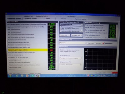

alex418 писал(а):Настораживает
ага что ты экран фоткаешь а не скрин делаешь

alex418 писал(а):Настораживает, что датчик детонации неактивен
Нормально. Будет активен на ходу.

alex418 писал(а):почему он не активен и что с ним делать.
Потому, что мотор работает не в зоне детонации, поэтому оставь его в покое, а лучше всю машину, пока не задиагнозил её вусмерть. Один пень не понимаешь, чего тебе эта диагноза кажет.
Если б ты хоть чуть шевелил мозгами, а не огрызался и рожал бестолковые темы, то в архиве по твоей ЭСУД ты бы нашёл типовые параметры работы двигателя, а там бы ты увидел, что в графе "контроль детонации активен" стоит слово "НЕТ". Для особо обидчивых, но научившихся бездумно "топтать клаву": "НЕТ" - это значит НЕ АКТИВЕН!

Кстати у меня в параметрах написано к Бош 7.97. на ХХ да и при 3000 Да сам внимательно посмотри.
Сообщения: 16542
Цитата:Перечень переменных, отображаемых диагностическим прибором DST-2М и используемых, для диагностики двигателя 21114
Параметр Наименование Единица или Зажигание Холостой ход Холостой ход
состояние включено (800 об/мин) (3000 об/мин)
ZWOUT Угол опережения зажигания Оп.к.в. (1) 7-17 28-36
B_KR Контроль детонации активен Да/Нет (1) НЕТ НЕТ
Это цитата из того архива, который я тебе давал в одной из твоих пустых тем... Я не знаю, что ты там за параметры смотришь, но это инструкция по ЭСУД от
производителя именно по ЭСУД БОШ М7.9.7 под нормы Е2 и именно под твой двиг, т. е. 21114, 1.6L, 8V., стр. 35, есичо. И на ХХ, и на 3000 - "НЕТ"!
