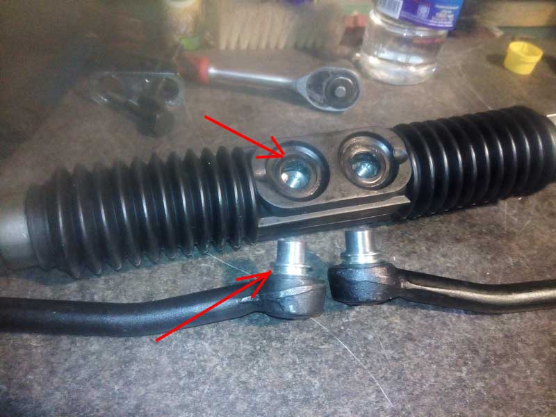

Смазывал рейку КСТАТИ НОВЫЕ ЗАВОДСКИЕ ПОЧТИ СУХИЕ, и при обратной сборке промучавшись где то с час так и не смог вставить тяги прорезями в пыльник, не залазит и все... Можжет есть какой то способ?
Не представляю как можно это проделать на машине, скажем при замене пыльника или тяг.

Валдис_Минск писал(а):КСТАТИ НОВЫЕ ЗАВОДСКИЕ ПОЧТИ СУХИЕ
не ново, скорее ожидаемо
Валдис_Минск писал(а):и при обратной сборке промучавшись где то с час так и не смог вставить тяги прорезями в пыльник, не залазит и все... Можжет есть какой то способ?
крючёк из спицы сделай и заправишь их легко.
Валдис_Минск писал(а):Не представляю как можно это проделать на машине, скажем при замене пыльника или тяг.
на машине их никто и не заправляет, там просто места даже нет для размаху.

В резьбу не попадаешь или пыльник мешает.
Dranik писал(а):крючёк из спицы сделай и заправишь их легко.
Или вороток.

тонкой плоской отвёрткой забортуй

Одну тягу я одевал через отверстие от другой) Пальцем залез и поднял пыльник, одну сторону пыльника накинул и действовал как на шиномонтажке, когда резину снимают. Со второй пришлось попотеть.

Я надевал пыльник двумя узенькими не острыми отвертками,только не торопиться!И как на один ус надел,сразу закрутить болт,чтоб не вываливался.

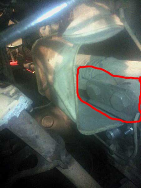

Всё, собрал и поставил. Заодно повесил усилитель от ТехноМастер.
Это так должно быть, что когда крепко берешь рукой НОВУЮ ОРИГИНАЛЬНУЮ рейку за место крепления тяг, и шатаешь вверх вниз - есть люфт где то 2-3мм. Болты зажаты как надо, т.е. в вертикальной плоскости люфтит нутро рейки (либо чуть радиально проворачивается).
| qPM60v-Q9yg.jpg |
36.34 KB |
149 раз(а) |
Сообщения: 42138
Валдис_Минск писал(а):Это так должно быть, что когда крепко берешь рукой НОВУЮ ОРИГИНАЛЬНУЮ рейку за место крепления тяг, и шатаешь вверх вниз - есть люфт где то 2-3мм.
это называется надо рейку чуть подрегулировать.
никаких люфтов в идеале быть не должно.

У меня, если убрать люфты, то рейка становиться "с фиксацией", как повернул, так и держится. А если отрегулировать так как надо, чтобы при выходе с поворота руль сам стремился вернуться в "нейтраль", то получается небольшой люфт, без стуков....
Сообщения: 42138
olegel21 писал(а):У меня, если убрать люфты, то рейка становиться "с фиксацией", как повернул, так и держится. А если отрегулировать так как надо, чтобы при выходе с поворота руль сам стремился вернуться в "нейтраль", то получается небольшой люфт, без стуков...
делаешь чтоб руль не закусывало и катай.

olegel21 писал(а):получается небольшой люфт, без стуков....
Это нормально.

У меня "вазовская" из синей коробки с небольшим люфтом, но он раза в 3 меньше старой, не знаю как там на ино, но считаю что без микро люфта тут никак.
Как то тема была, человек спрашивал как точно настроить все зазоры, устранить люфты в вазовском 8кл движке для более лучшей работы. И ему обьяснили что надежную работу этому движку как раз обеспечивают все эти зазоры, люфты, стуки и т.п. Так же видимо и с рейкой

кстати, недавно при сборке рейки, без проблем отверткой пыльник на тяги натянул. что я сделал не так, чего у вас не получается? на машине конечно гемор еще тот. а на снятой - фигня.
