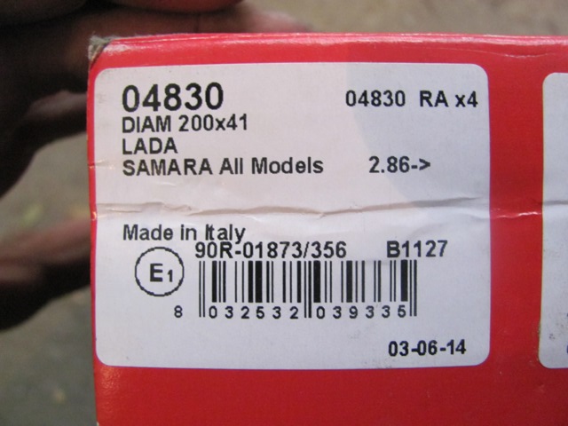

-Колодки LPR

Есть сомнение в нормально работоспособности задних тормозов.
Снимал для осмотра барабаны. Явного износа не заметил, задиров и борозд нету. Очень много черной пыли(колодочной). Цилиндры (оригинальные) не текут (менялись вместе с колодками и барабанами).
Это все менялось буквально пол года назад. Проехало не более 20тк.
Вместо колдуна стоят 2 ТРУ GM 3/40. Когда их поставил вместо колдуна заметил улучшение тормозных характеристик.
Сейчас мне (и не только) кажется что зад опять не тормозит.
Система вся прокачана. Жидкость меняется как только потемнеет. Следов утечки не обнаружил. Система диагональная.
Описание: Задние колодки LPR они же AP
