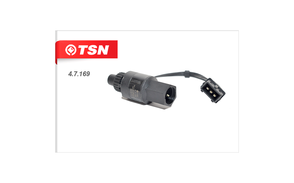

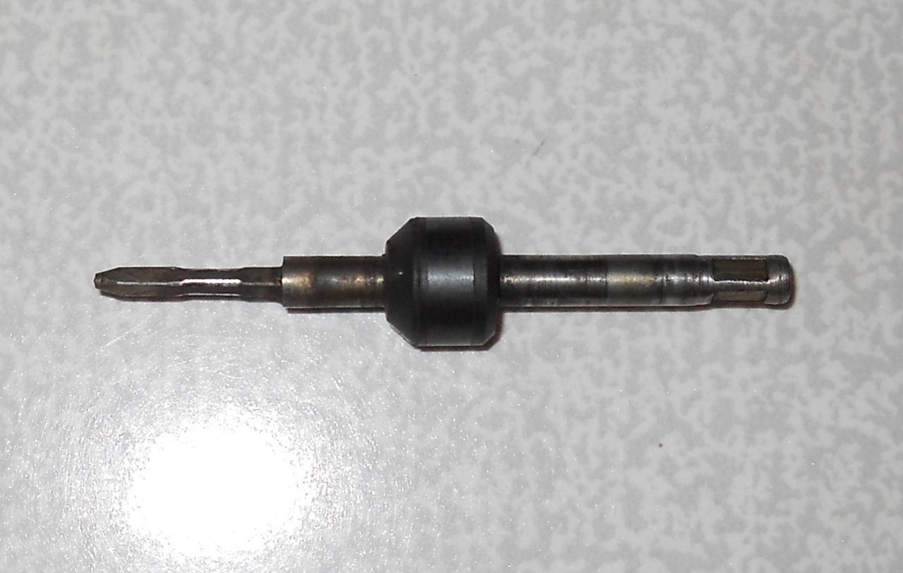

Привет, мужики! С прошедшим! Где служили? Smile
Спидометр перестал работать. Купил новый трос, но, вытащив из оболочки старый, нащупал неплохие грани на квадратах. Снял приборку, воткнул трос и покрутил. Стрелка дёргалась до 10 км/ч, счётчик работает. Вернул трос, привод не стал брать, надо сначала старый снять и посчитать зубья. Если дело в нём. А вот датчик, к которому прикручивается оболочка троса, крепится к коробке как-то слишком просто - вставил и крутанул градусов на 5-10. Так и должно быть? На СТО механик сказал, что надо датчик менять, раз девятка инжекторная. Датчик, я думаю, передаёт импульс в ЭБУ или на БК при наличии, а спидометр крутится механически. Как думаете?
Пока езжу с приложением "GPS Спидометр". Если ему верить, то мой спидометр немного завышал скорость.
П. С. Смотрю фото датчиков в Автодоке. Вроде должен вкручиваться в коробку. И корпус - больше того, что я вытаскивал. Видимо, мой датчик просто разломан посредине или - разборный. Скорее - первое. Хотя держится верхняя половина датчика очень хорошо, без люфта. И если судить по фото, датчик не просто отправляет импульсы, но и является механическим "посредником" между приводом и тросом. Так? Хорошо бы. Неохота в коробку лезть Very Happy

РоманA1977 писал(а):
Спидометр перестал работать. Снял приборку, воткнул трос и покрутил. Стрелка дёргалась до 10 км/ч, счётчик работает.
Выкрути датчик, вместо него закрути в коробку трос и прокатись. Если спидак работает, значит дело не в тросе и не в приводе. Кроме того, должен загореться джекичан. БК есть? Видимо нет, раз по GPS скорость смотрел. Может быть до этого уже горел, не обращал внимание?
Так быть не должно, нормально должен закручиваться, на несколько оборотов.
Чем руководствовался механик СТО-снимал и диагностировал датчик или просто "перднул в лужу"? Сними датчик и осмотри его. Выглядит очень просто, сразу можно понять, цел он механически или нет. Это так называемый проходной датчик, промежуточная модель, когда от карба уже пришли к инжектору, но еще не сгондобили электронную приборку.
Любой штатный спидак завышает скорость, это давно известный факт.

Oren56 писал(а):
должен загореться джекичан. ... Может быть до этого уже горел, не обращал внимание?
Не горел.
Oren56 писал(а):
Чем руководствовался механик СТО?
Опытом. Он был занят, сказал, что нужно приходить завтра и выдал предположение.
Видимо, здесь и зарыта собака. Вряд ли он может быть разборным. Выходит, та часть датчика, что остаётся на коробке, - рабочая и передаёт скорость на ЭБУ. Вот "мясорубка" и не горит. Теперь остаётся снять и доказать на практике.
Спасибо, не знал, не интересовался раньше.

Все можно разобрать, но не все можно собрать назад Smile датчик неразборный и неремонтопригодный, однако если будешь менять, обрати внимание сколько твой выдает импульсов на оборот и бери такой же. Количество импульсов написано на корпусе сверху.

Теперь - по теме. Снял датчик. Легко разделил корпус. Обнаружил следы клея. Видимо, с завода. Вытащил "боёк". Вчера при вывешенном колесе с помощью товарища обнаружил, что "боёк", вставленный в привод, хорошо вращается. Когда я добавил к этой схеме нижнюю часть корпуса, "боёк" уже не крутился. Немного приподняв его, снова обнаружил хорошее зацепление. Оказалось, что четырёхгранный вал стёрся на участке в 1 см примерно посредине. Вот и причина. Закажу в Автодоке курский датчик. Решил поездить пока на старом. Но ни подкладывание шайбы, ни недокручивание датчика не помогло. Видимо, слишком большие люфты мешают хорошему зацеплению.
Дает.На пин 9.
А вот и главный инженер девятой ветки. Что скажешь о датчике курского Счётмаша?
если молоток и паяльник не пугают,то расклепай этот участок износа до прямоугольного профиля,а сплющенные две грани заполнишь припоем.
Чуть напильником подправишь и еще послужит по крайней мере до его замены.
Предпочитаю Калугу.

Курский датчик 301.3843 должен быть норм. Но я тоже почему-то калужский предпочитаю, его номер 311.3843. Главное всякие китайские феноксы, омеги, хоферы и стартвольты стороной обходить.
Вряд ли у меня получится припаять паяльником к этому твёрдому металлу припой прочно. Вот кабы наплавить сваркой или высокотемпературной пайкой с помощью горелки... Вдобавок оторвал один из трёх проводков, когда выкручивал датчик. Стержень-боёк провернулся на 45 градусов и не шёл вверх. К тому же набалдажник в центре наверняка подточился снизу. Это нужно шайбы подбирать. Неизвестно, в идеальном ли состоянии четырёхгранная "мамка" стержня. В общем, реанимировать датчик "на коленке" больше нет желания Smile Достаточно того, что вчера 4 часа "обнимался" с мотором Very Happy Хорошо, хоть потеплело до -5. Но снегом весь двор завалило. Еле выехал вечером.
Датчик с этим номером имеет круглый разъём.
